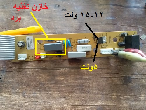

    درود دوست عزیز
    شما اشاره ای به روشن نشدن نمایشگر برد نکردید!!!
    در وحله اول چک کنید رگولاتور 5 ولت روی برد ورودی 12تا15 وخروجی 5 ولت رو داره ؟
    اگه ولتاژ نبود مسیر ورودی رگولاتور رو تا پل دیود مدارچک کنید
    خازن تغذیه پلیستر رو نیز با نمونه مشابه تعویض کنید
    روی عکس مشخص کردم براتون
    اگه همه چیز درست بود
    به احتمال زیاد ایسی اتمل پاک یا خراب شده
