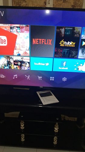

    تلویزیون مدل استارست دیجیتال و ماهواره شبکه هاش تنظیم تلوزیون که روشن می کنیم مستقیم نمیره تو شبکه ها باید دکمه
    Source رو کنترل بزنم بعد تا بره تو شبکه ها چیکار کنم که تا روشن میکنم مستقیم بره داخل شبکه و این صفحه نیاد
    این صفحه میاد صفحه smart tv

    تلویزیون شما روی مد تبلیغاتی فروشگاه هستش
    باید برید تو منو وگزینه نمایش رو پیدا کنید واز شاپ مد به هوم مد تغییر بدید
