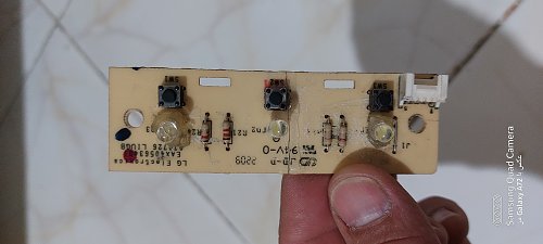

    باعرض سلام و خسته نباشید خدمت همه اساتید عزیز
    جاروبرقی واسه تعمیر واسم آوردن ال جی مدل20520ceu
    متاسفانه خیلی باهاش بد رفتار کردن و میگفتن که با چاقو جاروبرقی رو از قسمت دکمه های کنترل سرعت روشن میکردن که دیگه روشن نشده و واسه تعمیر آوردن! وقتی باز کردم دیدم برد دو نصف شده و تمام قطعات کنده شده و نیست شده! فقط یه مقاومت ۱/۲۰۰ کیلو به یه پایه بند بود که بنده بقیه جاهای خالی مقاومت را با همان ۱/۲۰۰ کیلو(قهوه ای قرمز قرمز) پر کردم اما متاسفانه جاروبرقی رو دور پایین فقط کار میکنه! آیا کسی عکسی از رو این برد یا اطلاعاتی از مقاومتهای این برد داره ممنون میشم راهنماییم کنید! درضمن اینم اضافه کنم که ۴ عدد مقاومت روی برد نصب میشه و یکیشون همان ۱/۲۰۰ کیلو هست!Click here to enlarge

    مقاومت ها هر چی سرعت موتور بخاد بالاتر بره اهمشون میاد پایین و باید یک سره کنید راه دیگه ای نداره

    Amo پاسخ : دکمه های کنترل سرعت جاروبرقی ال جی مدلV-20520CEU
    Click here to enlarge نوشته اصلی توسط Phoenix.9998 Click here to enlarge
    درود مدلی که من دارم مقاومت قسمت دور تند 4.7 کیلو اهم
    مقاومت دو متوسط 2.2 کیلو اهم
    ومقاومت دو کند220 اهم هستش
    1مقاومت 110 اهم هم واسه الیدی های روی برد هستش
