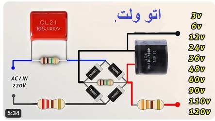

موضوع: مدار تغذه وتست اتو ولت

    New 1 مدار تغذه وتست اتو ولت
    درود به همه
    .این مدار یک تغذیه اتو ولت خازنی هستش که بدرد تعمیرکاران وعلاقمندا الکترونیکم مثل هاشم خان میخوره .عمده کارش واسه شارژ باطری لیتیومی وتست لامپهای اسم ام دی وهمچنین رشن کردم لامپهای الیدی هستش . امیدوارم بکارتون بیاد 🙏
