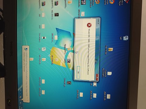

    سلام پروگرامر TNM2000دارمر موقع فلش کردن این خطا را میده با اخرین برناهه هم آبدیت کردم ویندوز هم XP هست ممنون میشم دوستان راهنمایی کنم Click here to enlarge
    زده ساپورت نمیشه
    از یک نسخه ویندوز دیگر استفاده کنید

    نسخه 11.24 نصب کنید مشکل رفع میشه

    سلام مهندس مشکل حل شد ممنون از شما
