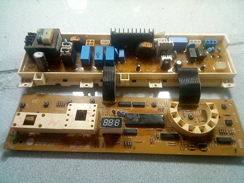

    با درود
    دوستان عزیز
    یک برد لباسشویی پاکشوما از یک همکار گرفتم که او از یک دوستی
    گرفته است
    دقیقا شرح ندادند که مشکل لباسشویی چیه
    ولی کل مطلبش این بوده بهش گفتن
    لباسشویی در 10 دقیقه آخر خاموش نمیکنه
    تست قطعات کردم.. مشکلی نداشتند..تنها آیسی KID ... باید ببینم چطورن ایپیرامش
    تایمر نداره
    بدنه لباسشویی دسترسی ندارم تست بگیرم
    خواهش میکنم راهنمایی کنید
    دوستان بفرمایید چه باعث میشود یک برنامه در 10 دقیقه آخر بهم بریزهClick here to enlarge
    درود خاموش نکردن معمولا بر میرده به کثیفی یا خرابی تاکو یات تاخو موتور . نتونه درقسمت خشک کن درست عمل کنه برنامه مدت دار ادامه پیدایمکنه اگه متور دایرکت درایو هستش تاکو زیر مگنت واستاتو.ر باید تعویض بشه واکه موتور تسمه ای هست ته موتور تاکو داره باید دربیار یتمیز کنی وچک کنی مگنتش سالم باشه
