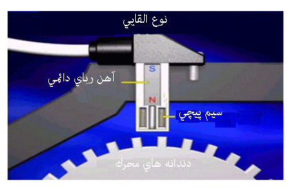

    سنسور دور موتور:
    این سنسور یکی از مهمترین قطعات سیستم انژکتوری می باشد در صورت خرابی خودرو استارت می خورد ولی روشن نمی شود
    وظایف سنسور دور موتور
    ۞ تشخیص نقطه مرگ بالا یا جرقه زنی سیلندر یک
    ۞ تشخیص دور موتور
    ۞ تنظیم آدوانس جرقه
    ۞ تنظیم دور آرام موتور
    محل قرارگیری سنسور:
    محل قرار گیری سنسور دور موتور در روی پوسته کلاج مقابل فلایویل است که فاصله آن با فلایویل حدود 1 تا2 میلیمتر است
    ECU با دریافت دامنه پالس های ارسال شده از سنسور،موقعیت میل لنگ و زمان جرقه زنی سیلندر یک را تشخیص داده و دستورات لازم را به عملگر ها میدهد.
    عیب یابی سنسور دور موتور
    در صورت خرابی آن تحت هیچ شرایطی خودرو روشن نمی شود و اگر روشن باشد خاموش می شود گاهی مواقع به دلیل گرفتن براده و روغن و گریس اطراف موتورباعث اختلال در ارسال سیگنال به (ECU) می شود که اگر آن را تمیز کنید می توان دوباره خودرو را در صورت سالم بودن سنسور روشن کرد ولی کد خطا در حافظه (ECU) می ماند در صورتی که عقربه دور شمار خودرو شلاق بزند و یا دچار حالت (CUT OFF) در دور های بالا شود سنسور را باید چک شود.
    (CUT OFF) به حالتی از موتور می گویند که در خودرو های انژکتوری و در افزایش دور موتور بیش از اندازه و یا در مواقعی که یهو یا آنی پا را از روی پدال گاز برداریم باعث قطع موقت سوخت می شود که باعث عدم خرابی موتور و کاهش مصرف سوخت و کاهش سریع دور موتور می گردد که این قطع جریان در مدت زمان خیلی کم صورت می گیرد.

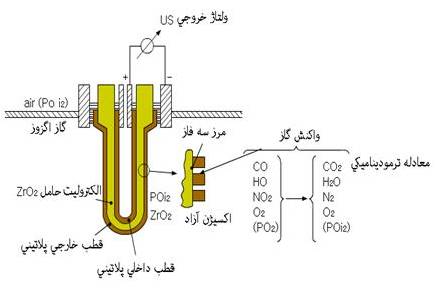

    سنسور اکسیژن:
    دارای دو نوع است تک سیم و یا یک سوکت چهار سیم است
    مدل تک سیم در پراید مدل کیا استفاده می شود که بدون گرمکن می باشد
    مدل سوکت دار در اکثر خودرو های جدید بدلیل دارا بودن گرمکن و دقت بالا استفاده می شود و فقط دارای پایه کوتاه و پایه بلند است و نوع سوکت آنها فرق دارد.
    • وظایف سنسور اکسیژن
    سنسور اکسیژن مقدار اکسیژن در گازهای خروجی را سنجیده و آنرا تبدیل به ولتاژ و اطلاعات را به (ECU) میدهد این سنسور اولا نسبت سوخت و هوا را سنجیده و نسبت را تصحیح می کند و ثانیا تعدیل غنی و رقیق بودن سوخت و هوا را انجام می دهد.
    • محل نسب سنسور اکسیژن:
    در روی اگزوز در قبل از کاتالیست و در بعضی خودروها که دو سنسور اکسیژن دارند یکی در قبل از کاتالیست وبعد از آن قرار دارد.

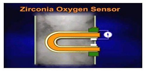

    • ساختار سنسور اکسیژن:
    از بدنه سرامیکی (چینی) و الکترودهایی از جنس پلاتینیوم و غلاف آن از جنس دی اکسید زیر کونیم و دارای یک المنت گرم شونده می باشدکه دمای سنسور را تا 300 الی 800 درجه سانتی گراد می رساند
    مدار برق سنسور اکسیژن
    پایه 1 برق 12 ولت مثبت از رله دوبل (سفید رنگ)
    پایه 2 اتصال بدنه (سفید رنگ)
    پایه 3 ارسال سیگنال مثبت (خکستری رنگ)
    پایه 4 ارسال سیگنال منفی (مشکی)
    • شرح کار سنسور اکسیژن:
    این سنسور حساس به تغییرات مقدار اکسیژن دارد و نوک سنسور داخل لوله اگزوز است که با مقدار اکسیژن موجود در اگزوز ایجاد واکنش کرده و تولید سیگنال و آن را به (ECU) ارسال تا مقدار
    سوخت و هوا را تصحیح کند بصورتی که اگر میزان اکسیژن در اگزوز کم باشد سوخت غنی است و با ارسال سیکنال با ولتاژ کم سوخت را کم می کند و اگر میزان اکسیژن در اگزوز زیاد باشد سوخت رقیق است و با ارسال سیکنال با ولتاژ زیاد سوخت را زیاد می کند .
    • عیب یابی:
    گرمکن سنسور اکسیژن در دمای 24 درجه سانتی گراد حدود Ω4 اهم است (دو سیم سفید رنگ)
    از پایه های 3و4 دو سیم اتصال و سوکت را جا بزنید دو سیم را به ولت متر متصل کرده و مقدار ولتاژ بین 0 تا 9/0 ولت باید متغییر باشد.
    ۞ نکته این که اگر المنت سوخته باشد خام سوزی و نسبت صحیح سوخت و هوا تنظیم نمی شود چون فعالیت دقیق سنسور در دمای 300 تا 800 درجه سانتی گراد است.
    ۞ خرابی سنسور مساوی مصرف صوخت بیشتر
    ۞ نکته مهم اینکه سنسور اکسیژن دارای مواد رادیو اکتیو بوده که در تشخیص گاز های موجود در اگزوز تاثیر بسزایی دارد که در هنگام تعمیرات باید دقت شود که از تماس نوک سنسور با بدن مخصوصا در زمانی که آن نو است جلوگیری کنید این اثر به مرور زمان در مدت تقریبا یک سال از بین و یا کاهش میابد.
    ۞ خودرو هایی که دارای سنسور اکسیژن هستند نیاز به تنظیم موتور ندارند
    ۞ سوختن سنسور اکسیژن معمولا در زمستان اتفاق می افتد که بدلیل سردی هوا و یا ریختن آب بر روی آن موجب شکستن سرامیک سنسور شده که باعث اتصال برق سنسور و یا سیگنال بصورت خطا ارسال می شود.
    ۞ برای تعویض سنسور اکسیژن ابتدا چند قطره روغن ترمز ریخته تا زنگ آن بدلیل حرارت توام باز شود بعد اقدام به آچار انداختن و باز کردن سنسور نمایید.
    ۞ در آن دسته از خودرو ها که سنسور بعد از کاتالیست ندارند. (یک سنسور اکسیژن دارد) برای سنسور اکسیژن آنها ولتاژ 45/0 ولت ، ولتاژلازم برای بهینه بودن مصرف سوخت در نظر می گیرند
    بنابر این در مقابل پارامتر اکسیژن سنسور بعد از کاتالیست عدد 45/0 همیشه ثابت است ولی برای خودرو های دارای دو سنسور اکسیژن باید این مقدار در هر دو سنسور متغیر باشد
    ۞ ولتاژ تولیدی سنسور دائما بین 1/0 الی 9/0 ولت متغییر است بطوریکه
    • 1- اگر ولتاژ تمایل به سمت 1/0 ولت داشته باشد سوخت رقیق است و اکسیژن زیاد
    • 2- اگر ولتاژ تمایل به سمت 9/0 ولت داشته باشد سوخت غلیظ است و اکسیژن کم
    • ۞ عمر مفید سنسور اکسیژن 2 سال است ودر هنگام تعمیر به این مسئله دقت کنید.
    • ۞ در هنگام تست سنسور اکسیژن با دستگاه دیاگ دقت کنید مقدار ولتاژ سیگنال از سنسور اکسیژن ثابت نباشد و متغییر باشد در غیر این صورت سنسور سوخته است.
    • ۞ خرابی سنسور اکسیژن باعث روشن شدن چراغ عیب یاب شده ولی خودرو روشن می شود ولی دچار خام سوزی است و موتور بد کار میکند.

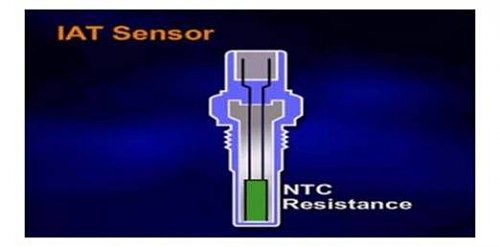

    • سنسور دمای آب (WTS) (WATER TEMPERATURE SENSOR)
    • ساختار داخلی سنسور: سنسور دمای آب از نوع (NTC) بوده(یعنی مقاومت متغیر با ضریب حرارتی منفی) و داخل آن دو عدد سنسور مقاومتی طراحی شده که یکی از آنها برای ارسال سیگنال به ECU و دیگری به پشت آمپر آب میرود.(در خودروی پراید دو تا سنسور جداگانه طراحی شده است)
    سنسور دمای آب کار های زیر را انجام می دهد :
    ۞ ایجاد حالت ساسات در حالت سرد بودن خودرو
    ۞ تنظیم زمان پاشش و آدوانس جرقه در موقع گرم شدن خودرو
    ۞ در بعضی از مدل ها فن سیستم خنک کننده را فعال می کند
    ۞ انتقال دمای آب به پشت آمپر آب
    ۞ تامین سوخت بیشتر برای حالت ساسات خودرو سریع تر روشن شود
    ۞ با بالا رفتن دمای موتور و گرم شدن خودرو دور موتور را کاهش تا به دور نرمال برسد
    محل قرارگیری سنسور دمای آب معمولا در اکثر خودرو ها در روی محفظه ترموستات است

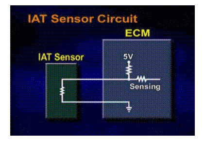

    • مدار الکتریکی سنسور دمای آب :
    پایه 1 اتصال بدنه
    پایه 2 ارسال سیگنال به ECU
    پایه 3 ارسال سیگنال به پشت آمپر آب
    تعریف مقاومت (NTC) : این نوع مقاومت با افزایش دما ، مقاومت آنها کم می شود و ولتاژ افزایش می یابد این عمل در سنسور باعث ارسال سوخت کمتر به موتور می شود.
    • شرح کار سنسور دمای آب (WTC) :
    با ارسال دمای آب به ECU و با توجه به دمای موتور یا مایع خنک کننده نسبت سوخت و هوا را تصحیح و حالت هایی مثل ساسات را بوجود می آورد برای بهتر روشن شدن خودرو به کمک سنسور دور آرام می شتابد.و در بعضی از مدل ها سیستم یونیت فن را و آمپر آب روی پنل را نیز فعال می کند
    • عیب یابی سنسور دمای آب (WTC) :
    ۞ در صرت خرابی اگر سنسور دمای زیاد را گزارش کند خودرو در هوای سرد روشن نمی شود.
    ۞ در صورت خرابی اگر سنسور دمای پایین را گزارش کند خودرو به راحتی روشن می شود ولی بعد از گرم شدن خودرو بد کار میکند چون گزارش دمای پایین باعث قرار گیری بیشتر در حالت ساسات بوده و در موقع گرم بودن خودرو باعث خام سوزی و مصرف بیشتر سوخت می شود و در نتیجه موتور بد کار می کند و دوده سیاه در اطراف شمع را می گیرد.
    • روش تست اهمی سنسور دمای آب (WTC):
    ☻سنسور را از خودرو خارج و اهم متر را به دوسر آن متصل و سنسور را در ظرف آب گرمی می گذاریم و با دماسنج دمای آب را مشخص کنیم.
    ☻سنسور را خارج و آن را در دست گرفته تا دمای آن با دمای بدن مان یکی شود در این صورت دمای 40 درجه سانتی گراد ، مقاومت تقریبی 1.15 کیلو اهم را نشان می دهد.
    ☻در حالت سرد بودن مقاومت در سنسور نسبت به حالت گرم بودن بیشتر است.
    ☻در هنگام چک کردن خودرو با دستگاه دیاگ اگر میزان دما را 40- نشان داد سنسور خراب است.

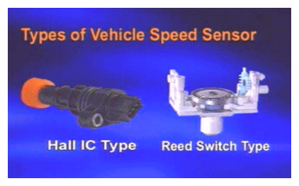

    • ساختار داخلی سنسور سرعت : این قطعه شامل یک شافت که با دنده کیلومتر ترکیب می شود با گردش شافت خروجی گیربکس گردش پینیون دنده کیلومتر این شافت شروع به گردش کرده و با اثر مغناطیسی هال کار میکند (هر دور گردش شافت 8 پالس می دهد و شروع این پالس ها از سرعت 2 کیلومتر در ساعت به بالا شروع می شود که فرکانس ایجاد شده به (ECU) ارسال می شود.

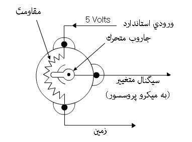

    • پتانسیومتر دریچه گاز:
    • وظایف پتانسیومتر دریچه گاز :
    این قطعه موقعیت دریچه گاز را به ولتاژ تبدیل کرده و به (ECU) ارسال می کند و (ECU) طبق معلومات و اطلاعات دیگر جرم سوخت ارسالی را کنترل می کند.
    اطلاعات ارسالی از پتانسیومتر در موارد ذیل بکار می رود 1- حالت های بسته بودن دریچه گاز یا دور آرام و نیمه باز بودن و باز بودن کامل دریچه گاز 2- وضعیت های مختلف از قبیل افزایش شتاب و قطع پاشش سوخت را مشخص می کند.
    • محل قرار گیری پتانسیومتر دریچه گاز :

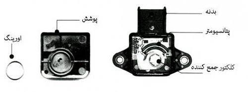

    در روی دریچه گازنصب که از یک طرف دریچه گاز به سیم و از طرف دیگر داخل سنسور وارد می شود.

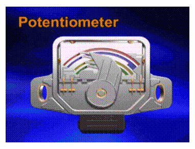

    ساختار داخلی : این سنسور عنصری مقاومتی است که مقاومت آن وابسته به یک حرکت مکانیکی است.
    مدار الکتریکی پتانسیومتر دریچه گاز: از یک سوکت 3 پایه به رنگ مشکی درست شده که
    پایه 1 تغذیه 5 ولت مثبت
    پایه 2 ارسال سیگنال یا ولتاژ به (ECU)
    پایه 3 اتصال بدنه
    • شرح کار پتانسیومتر دریچه گاز:
    در حالت روشن ازطرف (ECU) ولتاژ 5 ولت مثبت به پایه 1 و ولتاژ منفی به پایه 3 متصل میگردد که در حالت دور آرام ولتاژ ارسالی صفر است در نتیجه (ECU) تشخیص می دهد دریچه گاز کاملا بسته است و مدار دور آرام را فعال می کند و در زمان گاز دادن به خودرو ولتاژی از بین 0 تا 5 ولت با توجه به گاز دادن خودرو ارسال تا (ECU) حجم هوای ورودی را محاسبه نموده و میزان پاشش را تنظیم می کند و خروجی این سنسور به دو صورت سیگنال دور هرزگرد یا آرام(IPLE) و سیگنال دور قدرت موتور (PSW) به (ECU) ارسال می گردد.
    • روش های عیب یابی پتانسیومتر دریچه گاز:
    ۞ در صورت خرابی باعث قطع سوخت پاش و نوسان در دور های بالا می شود که ممکن است بخاطر کثیفی یا آب خورده گی سنسور باشد.
    ۞ در صورت خرابی و سرد بودن خودرو دور موتور تا حد نرمال و در موقع گرم شدن خودرو دور موتور تا حالت (CAT OFF) بالا می رود.
    • تست اهمی پتانسیومتر:
    دستگاه مولتی تستر را در وضعیت اهم متر قرار داده و دو سر پروپ را به دو پایه بیرونی وصل میکنیم باید مقاومتی حدود 4 اهم را نمایش دهد حال با دست اهرم گاز را بچرخانید مقاومت قطعه باید تغییر کند در غیر این صورت سنسور خراب است.
    • تست ولتاژی :
    دستگاه مولتی تستر را در وضعیت ولت متر قرارداده (DC) (مستقیم)قرارداده و خودرو را روشن می کنیم دو سوزن را یکی به پایه 1 و دیگری به پایه 3 متصل می کنیم دو سر ولت متر را به دو سوزن وصل می کنیم و به خودرو گاز می دهیم ولتاژ باید 5 ولت باشد و تغییر نکندسپس سوزن و پروپ ها را به تغذیه 5 ولت (پایه 1 ) و دیگری را به ارسال سیگنال (پایه 2 ) وصل باید جریان بین 0 تا 5 ولت با چرخاندن دریچه گاز تغییر نماید.

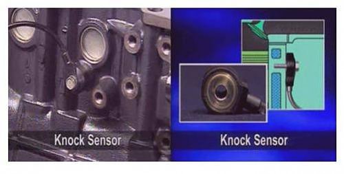

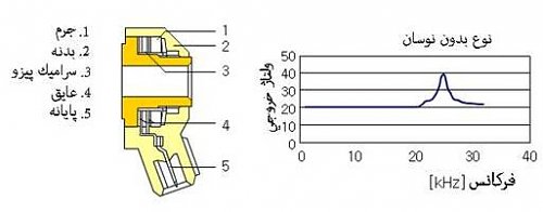

    • سنسور ضربه (KNOCK SENSOR):
    یک نوع سنسور پیزو الکتریک است (ضربه را تبدیل به تولید برق می کند) که داخل دو قاب مرتعش چدنی قرار دارد.
    • محل قرار گیری سنسور ضربه (KNOCK):
    در موتور های چهار سیلندر در صورتی که یک سنسور باشد بین سیلندر 2 و 3 قرار دارد و در صورتی که دو سنسور داشته باشد بین سیلندر های 1و2 وبین 3 و4 می باشد و در موتور های شش سیلندر (V) شکل یا خورجینی معمولا دو عدد است یکی آن طرف بلوکه سیلندر و یکی این طرف بلوکه برای بدست آوردن ارتعاشات هر دو طرف موتور.
    کار سنسور این است که ضربات ناشی از خود سوزی (احتراق زود رس) را که کوبش ایجاد می کند به (ECU) گزارش و (ECU) با ریتارد کردن جرقه ضربات حاصله را از بین می برد.
    برای بر طرف کردن خطا های سنسور ضربه پیچ سنسور را فقط حدودا 2/2 کیلو گرم متر باید محکم کرد چون شل بودن آن باعث لقی سنسور و ارسال سیگنال خطا به (ECU) و روشن ماندن چراغ عیب یاب می شود و سفت بودن بیش از اندازه آن باعث سری شدن دو قاب مرتعش می شود.
    مدار برقی ناک سنسور(ضربه):
    سنسور ضربه دو نوع است یکی دو سیم و دیگری سه سیم است که در صورت سه سیم بودن سیم سوم مربوط به پارازیت گیر (غلاف شیلد) است که معمولا سیم آن مثل کابل آنتن تلویزیون رنگی است و به رنگ سفید و مشکی است.
    پایه 2 ارسال سیگنال به (ECU) است
    پایه 3 غلاف شیلد یا همان پارازیت گیر است ( در صورت سه سیم بودن)
    موج میرا :
    موجی است که رو به از بین رفتن می کند و از نظر عملی صفر ولی از نظر تئوری صفر نمی شود.
    اشکالات پدیده ضربه: باعث کاهش کارایی و قدرت موتور و افزایش انرژی وفشار حرارتی می گردد. در نتیجه باعث بوجود آمدن فشار حرارتی زیادی روی واشر سر سیلندر و پیستون و اطراف سوپاپ ها شده و آسیب دیده گی سیستم را بوجود می آورد این پدیده وقتی بوجود می آید که مخلوط سوخت و هوای جدید در قسمت بالای سیلندر منفجر شود این انفجار قبل از رسیدن جرقه شمع بوجود می آیداین احتراق ناخاسته را خود سوزی(مخلوط محترق نشده) می گویند.
    وقتی این حالت در یکی از چهار سیلندر رخ بدهد سنسور ضربه ارتعاشات حاصل از پدیده خود سوزی به بلوکه را حس می کند و با ارسال یک ولتاژ حد اکثر، (ECU) را از این خود سوزی مطلع می کند و (ECU) با اطلاعات دریافتی از این سنسور، میزان آوانس جرقه را کاهش داده و به موازات آن، مخلوط سوخت وهوای غنی را برای جلوگیری از افزایش بیش از حد درجه حرارت گاز های خروجی اگزوز وارد سیلندر می کند.
    • عیب یابی سنسور ضربه (KNOCK SENSOR):
    در صورت خرابی این سنسور موتور با لرزش کار میکند و دمای آب نیز بالا می رود.
    ۞ بدلیل ساختار داخلی این قطعه تست اهمی ندارد
    ۞ در خودرو های جدید برای تفکیک ضربات حاصل از خود سوزی موتور و ضربات حاصل از لرزش خودرو در حین راننده گی سنسوری با همین کیفیت به نام سنسور شتاب روی بدنه خودرو نصب است.
    ۞ تغییراتی که در هنگام رانندگی در جاده های ناهموار در دور موتور ایجاد می شود ممکن است به عنوان احتراق ناقص در سیلندر ها گزارش شوند تفاوت میان تغییرات دور موتور به دلیل ناهمواریهای جاده و احتراق ناقص توسط سنسور شتاب گزارش می شود و شتاب سنج در شرایط ناهموار جاده موقتا عملکرد سنسور ضربه را غیر فعال می کند .
    ۞ در خودرو های جدید فقط پژو و سمند و پراید (S2000) و پژو 206 و زانتیا و سمند (LX) و پارس (ELX) دارای سنسور ضربه هستند.
    ۞ سنسور ضربه بدون سنسور کمکی است .
    ۞ سنسور ضربه در خودرو های تولید داخل فقط روی زانتیا نصب است و خودرو های وارداتی جدید .
