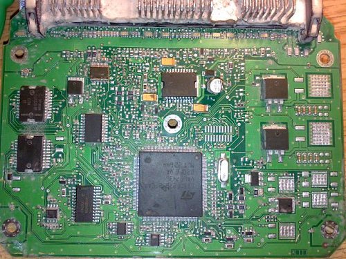

    نیاز به عکس ایسیو S-2000--Valeo
    سلام:دوستان نیاز به یک عکسS2000-VALEOبا کیفیت بالا دارم که قطعات SMDروی بر واضح باشه با تشکر
    سلام اقای امنی فر این تو ارشیو داشتم .در ضمن بیشتر کدام قسمت از ecu مورد نظر است تا در صورت داشتن اپ کنم
    ممنون کیفیت همین خوبه فقط اگر زحمتی نیست بصورت زیپ اپلود کنید

    Click here to enlarge نوشته اصلی توسط امینی فر Click here to enlarge
    سلام.
    تقدیم به شما.
