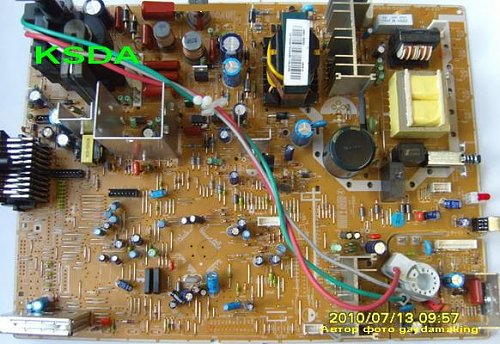

موضوع: نقشه و مانوئل سرویس تلویزیون سامسونگ با شاسی : KSDA
    با شاسی : KSDA
    Main - AA41-01312C
    Size - 330x246mm
    UOC - TDA12120H/N300
    Memory - AT24C16AN
    SMPS - STR-W6750F
    TR Chopper -
    SAW - AF389A19M & MIF389A1M
    Vertical - LA78045
    Sound - TDA7297SA
    Tuner - TDQ-6L/125S AA40-10007A
    Tube - A68QGX793X601
    FBT - FQH29A003 AA26-00289A / AA26-00290A = JF0501-91911
    HOT - TT2206
    RGB Amp - TDA6107AJF/N1

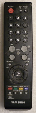

    REMOT: - AA59-00421A
    IC remote -
    Other ICs - 74HC4052D KA393 BA7657F PLM1000 3006KW
    مدل هایی که این شاسی روی آنها به کار رفته است
    CL-29A551GQ9XZD, CL-29Z50MQ9XRCL, CS-29Z45ML9XXST, CS-29Z45Z39XBWT, CS-29Z45Z39XDWT, CS-29Z45Z39XNWT, CS-29Z45Z3Q, CS-29Z47Z39XBWT, CS-29Z47Z3Q, CS-29Z50ML, CS-29Z50Z3Q, CS-29Z50Z4Q, CS-29Z50Z496NWT
