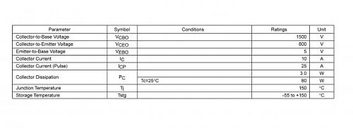

    در دیتا شیت این ترانزیستور نوع آن دارلینگتون مشخص نشده است . ترانزیستور منفی
    دیود دار مربوط به H.V است .و با ترانزیستورهای به کار رفته در دیگر مدلها تقریبا یکی
    است و قابل جایگزینی است مشخصات این ترانزیستور به این صورت است
