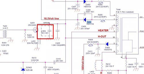

    نقشه صنام 21مدل st-53850 tsشاسی titan
    سلام وارادت نقشه صنام 21مدل st-53850 tsشاسی titan احتیاج دارم بایکدنیا سپاس یه سوال هم داشتم خاذن آبی رنگ 2کیلو ولتی زیر ترانزیستور خروجی به شماره c404 چند پیکو فاراده من یه 390پیکو گذاشتم بعدچندروز ترازیستور خروجی سوخت آیا این خاذنه مقصره مقدارش کم نبوده؟سپاس

    Click here to enlarge نوشته اصلی توسط ایرج Click here to enlarge
    دوست عزیز سلام
    نقشه درخواستی شما در سایت موجود است
    مانوئل سرویس تلوزیون صنام TITAN -- ST-5398TS - ST-5399TS - ST-2116TS - ST-53850TS

    سلام شهریار عزیز خواهش میکنم حداقل مقدار صحیح آن خاذن c404 رابرای بنده بنویسید سپاس
    دوست عزیز سلام
    مقدار این خازن 681 دو کیلو ولت می باشد

    پیش فرض منبع تغذيه
    سلام قسمت منبع تغذيه كلا دستكاري شده است str اولش w است ومقاومتها وزنر مشخص نيست ممنون

    Click here to enlarge نوشته اصلی توسط sundayone Click here to enlarge
    در این شاسی از STR به شماره STR-W6754 استفاده شده است که به جای ان از STR-W6753 هم میتوانید استفاده کنید
    یکی از زینرها هم 5.6 ولت باید باشد. بقیه قطعات را باید نمونه شاسی باشد تا راهنمایی کرد
