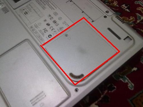

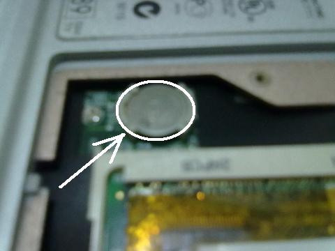

    لب تاپ مدل COMPAQ Presario 1500 وقتي روشن ميشه درخواست پسورد مي كنه .
    براي پاك كردن پسور و بالا آمدن سيستم عامل چه كار بايد كرد؟
    با تشكر

    خودم پيداش كردم
    طبق عكس ها عمل كنيد و باطري رو چند ثانيه خارج كنيد همه چي حله
