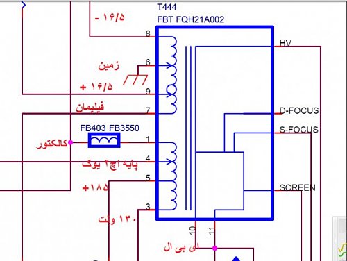

    بلاخره پیدا کردم ترتیب پایه های ترانس
    به این صورت هست که نوشتم
    H.OUT
    125V
    200V
    GND
    HT
    16/5-
    16/5+
    ABL
    سلام جناب استاد اشکان این ترانس 9 پین است احتمالا درتایپ کردن دیتای پین 3 ترانس ازقلم افتاده؟

    Click here to enlarge نوشته اصلی توسط gholam tv Click here to enlarge
    ترتیب پایه های این ترانس را در شکل زیر مشخص کردم
    مشابه آن هم شماره FQH21A003 میباشد
