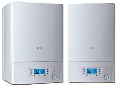

  1. #11
    12,060 سپاس از2,067 پست
    44 ارور کد عیب یابی کد خطا پکیج سی وی cv
    پکیج دیواری بوتان مدل سی وی cv دارای نمایشگری است که ارور کد عیب یابی کد خطا پکیج سی وی cv را نمایش می دهد. ترکیب این کدها از بین اعداد و حروف است.
    شرح ارور کد عیب یابی کد خطا پکیج سی وی cv
    کد E1
    نبود شعله، قطع گاز
    شعله تشکیل نشده است یا گاز ورودی به پکیج دیواری قطع است.
    E2
    فعال شدن کلید حرارتی مبدل، قطع ارتباط آن با برد
    کلید حرارتی مبدل فعال شده است یا مسیر ارتباط کلید حرارتی قطع شده است.
    E3
    رفع نشدن مشگل دودکش، کلید ایمنی فشار دود پس از دو دقیقه
    مشگل در سیستم تهویه پکیج می باشد یا کلید ایمنی فشار دود دچار مشگل شده یا مسیر دود کش ایراد دارد.
    E4
    خطا مدولاتور شیر گاز
    شیر برقی گاز پکیج دیواری دارای سه قسمت است که این ارور برای بروز مشگل در مدولاتور شیر گاز می باشد.
    E5
    اشکال در سنسور حرارتی مدار گرمایش
    سنسور NTC مدار گرمایش ایراد پیدا کرده است.
    E6
    اشکال در سنسور حرارتی مدار آبگرم مصرفی
    سنسور NTC حرارتی مدار آب گرم مصرفی دچار مشگل است.
    E7
    وصل بودن کلید ایمنی فشار دودکش پیش از روشن شدن فن
    E8
    اشکال در حسگر دمای محیط خارجی
    سنسور حرارتی دمای محیط خارجی با مشگل رو به رو شده است.
    E9
    دمای آب مدار گرمایش بیش از ۹۵ درجه می باشد.
    E13
    اشکال نرم افزاری برد
    سیستم نرم افزاری برد با مشکل رو به رو شده است.
    E15
    وجود اشکال در دودکش و یا کلید ایمنی فشار دود
    E17
    فعال شدن ترموستات دود
    ترموستات دود عمل میکند یا یکسره شده است.
    E25
    یخ زدن مبدل اصلی
    آب موجود در مبدل حرارتی اصلی دچار یخ زدگی شده است.
    E27
    اشکال در کلید ایمنی حداقل فشار سیستم
    فشار سیستم زیاد شده است و سیستم ایمنی آن عمل می کند.
    E29
    اشکال در مدار برق رسانی شیر گاز
    سیم برق شیر گاز برقی پکیج قطع شده است.

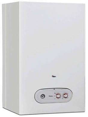

  4. #14
    44 پکیج بوتان مدل نوابنسره
    شرح خطا کدخطا
    شیر گاز، فاز، نول و برد جرقه‌زن ۰۱
    پمپ ۰۲
    دودکش ۰۳
    کمبود آب ۰۴
    NTC مصرفی ۰۶
    NTC گرمایشی ۰۷
    مفهوم علامت علامت مشخص شده بر روی نمایشگر دیجیتال نوع آلارم وضعیت LED
    آماده به کار در وضعیت تابستانی - - سبز چشمک‌ زن
    وضعیت خاموش OFF - خاموش
    وجود اشکال در روشن شدن مشعل E01 دائمی قرمز چشمک‌زن
    عمل نمودن کلید حرارتی در اثر بالا رفتن بیش از حد دمای آب مدار گرمایش یا قطعی در کابل متصل به آن E02 دائمی قرمز چشمک‌زن
    عمل نمودن کلید فشار ترموستات ایمنی یا قطعی دود در کابل متصل به آن چشمک‌زن نمایش دما موقت زرد چشمک‌زن
    کافی نبودن فشار آب مدار گرمایش چشمک‌زن نمایش دما موقت زرد چشمک‌زن
    خرابی حسگر دمای آب گرم بهداشتی E06 دائمی زرد چشمک‌زن
    خرابی حسگر دمای آب مدار گرمایش E07 دائمی زرد چشمک‌زن
    حس شدن شعله توسط حسگر قبل از ارسال فرمان از سوی برد کنترل به شیر گاز E11 موقت زرد چشمک‌زن
    تنظیم الکتریکی حداقل و حداکثر مدار گرمایش ADJ - -
    فعال شدن کلید فشار با ترموستات ایمنی دود E03 دائمی قرمز چشمک‌زن
    عدم وجود فشار آب در مدار گرمایش E04 دائمی قرمز چشمک‌زن
    استفاده از حسگر دمای محیط خارج - -
    عملکرد دستگاه در حالت آب گرم مصرفی دمای آب مصرفی - سبز ثابت روشن
    عملکرد دستگاه در حالت گرمایش محیط دمای آب مدار گرمایش - سبز ثابت روشن
    فعال شدن سیستم ضدیخ‌زدگی - سبز ثابت روشن
    وجود شعله (مشعل روشن است.) - سبز ثابت روشن

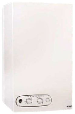

  5. #15
    44 کیج شوفاژ دیواری بوتان PERLA 24,28 RSI
    این پکیج شوفاژ دیواری به نوعی کلید ایمنی دودکش مجهز است که در صورت مسدود شدن مسیر دودکش و یا بروز مشکل در مدار تخلیه دود یا مکش هوا، بلافاصله دستگاه را به طور خودکار خاموش می‌نماید. در این حالت مشعل خاموش می‌گردد و بر روی نمایشگر دیجیتال علامت به حالت چشمک‌زن در می‌آید و LED در حالت زرد چشمک‌زن قرار می‌گیرد، اما فن همچنان به کار خود ادامه می‌دهد. اگر ظرف مدت ۱۰ دقیقه مشکل در مدار تخلیه دود یا مکش هوا برطرف نگردد، سیستم به قفل دستگاه فعال می‌شود و بر روی نمایشگر دیجیتال کد E03 ظاهر می‌گردد و LED در حالت قرمز چشمک‌زن قرار می‌گیرد چنانچه این مشکل ظرف مدت ۱۰ دقیقه برطرف شود، دستگاه به طور عادی به کار خود ادامه می‌دهد.
    روش رفع اشکال کدهای E01 , E02 , E03 دسته انتخاب وضعیت ۳ را در حالت (قطع موقت/راه‌اندازی مجدد) قرار دهید سپس بعد از ۵ الی ۶ ثانیه با توجه به فصل، آن را در یکی از وضعیت‌های تابستانی و یا زمستانی بگذارید. در صورت بروز مجدد این مشکل، باید سیستم‌های احتراق (سیستم جرقه‌زن و خروج دود) و بخش مدار هیدرولیک توسط سرویس‌کار مجاز بررسی شود.
    رفع اشکال کد E04 دسته انتخاب وضعیت ۳ را در حالت ( قطع موقت/ راه‌اندازی مجدد قرار دهید شیر پرکن را در وضعیت باز (آب‌گیری) بگذارید تا عمل پر کردن مدار گرمایش آغاز و فشار آب به ۱-۵.۱ بار برسد. سپس دسته انتخاب وضعیت ۳ را با توجه به فصل در یکی از وضعیت‌های تابستانی یا زمستانی قرار دهید.پکیج شوفاژ دیواری به صورت خودکار و به وسیله شیر تخلیه هوا که بر روی پمپ سیرکولاتور قرار دارد، هوای سیستم را تخلیه می‌نماید. چنانچه نمایشگر دیجیتال پس از طی مراحل فوق مجددا کد E04 را نمایش دهد، باید عملکرد کلید فشار آب توسط سرویس‌کار مجاز کنترل گردد.
    روش رفع اشکال کد E06 , E07 دسته انتخاب وضعیت ۳ را در حالت (قطع موقت / راه‌ اندازی مجدد ) قرار دهید، سپس آن را با توجه به فصل روی یکی از وضعیت‌های تابستانی یا زمستانی بگذارید. در صورت بروز مجدد خطاهای مذکور، به شرح زیر اقدام نمایید.
    کد E06: در این حالت پکیج شوفاژ دیواری به طور موقت به کار خود ادامه می‌دهد ولی قادر به کنترل دقیق دمای آب گرم مصرفی نبود و دمای آب را در حدود C°۵۰ نگه می‌دارد. جهت رفع عیب دستگاه با مرکز مشتریان بوتان تماس حاصل فرمایید.
    کد E07: فورا با مرکز مشتریان بوتان تماس حاصل فرمایید. چنانچه پکیج شوفاژ دیواری به دلایل ایمنی به طور خودکار خاموش شده باشد، باید پیش از روشن کردن مجدد آن به مدت ۱۰ ثانیه صبر نمایید.

    ارور پکیج بوتان مدل CV
    عیب کد خطا
    قطع گاز و عدم تشکیل شعله E1
    ترموستات حد فعال است E2
    پرشر دود پس از 2 دقیقه وارد عمل خواهد شد E3
    مدولاتور شیر گاز دچار خطا است E4
    ntc مدار گرمایش دچار مشکل است E5
    ntc مدار آب گرم مصرفی دچار مشکل است E6
    پرشر دود پیش از روشن شدن فن وصل است E7
    ترموستات اتاقی دچار اختلال است E8
    دمای آب گرمایش بیش از 95 درجه افزایش یافته است E9
    نرم افزار دود دچار مشکل شده است E13
    پرشر دود مشکل دارد E15
    ترموستات دود فعال است E17
    مبدل اصلی یخ زده است E25
    پرشور آب دچار خطاست E27
    مدار برق رسانی شیر گاز دچار اختلال شده است E29
    خطای عدم تشخیص فن دار بودن و فن دار نبودن دستگاه E99
    ارور پکیج بوتان مدل روما
    عیب کد خطا
    حس نکردن شعله توسط حسگر A01
    اختلال در ترموستات A02
    پرشر دود عمل نموده است A03
    اشکال در پرشر آب A04
    خرابی برد A05
    Ntc مصرف A06
    Ntc گرمایش A07
    حسگر قبل از فرمان برد عمل کرده است A11
    تنظیم الکتریکی حداقل و حداکثر دمای گرمایش ADJ
    اشکال در پرشر دود کش 10 دقیقه چشمک زن زمستانه و تابستانه با باز شدن آب
    اشکال در پرشر آب تا 10 دقیقه چشمک زن زمستانه و تابستانه

    عیب کد خطا
    خرابی برد کنترل 40.30
    فعال بودن ترمستات ایمنی 105 80
    افزایش حرارت مبدل اولیه بیش از 89 درجه 70
    سنسور شعله (یون) 70.80
    عملکرد ضد یخ زدگی با پمپ روشن 60.80
    عملکرد ضد یخ زدگی با مشعل روشن 60.70
    باز شدن سنسور آب گرم 50.80
    اتصال کوتاه شدن سنسور آب گرم 50.70
    سنسور شوفاز مدار قطع شده 50.70.80
    سنسور شوفاژ اتصال کوتاه کرده 60.50
    دمای آب معمولی است اما ترموستات قطع شده است 40.70.80
    پرشر سوئیچ آب باز است 40.70
    سنسور دود باز است 40.80
    فن کار نمی کند اما پرشر باز است 40.60.80
    فن کار نمی کند پرشر هوا بسته است 40.60.70
    کد خطا و ارور پکیج ایران رادیاتور دیجیتال مدل K
    عیب کد خطا
    سیستم یخ زدگی AF
    قطع شدن پرشر سوییچ آب E1
    عیب یابی شعله یون E2
    ترموستات حدی 105 درجه است E8
    نشست دود به محیط E10
    برد الکترونیک خراب است E99-E30-E12
    ترمیستور مدار شوفاژ دچار مشکل شده است E31
    ترمیستور مدار شوفاژ دچار مشکل شده است E32
    ترمیستور آبگرم مصرفی دچار مشکل شده است E41
    ترمیستور آبگرم مصرفی دچار مشکل شده است E42
    پرشور سوییچ هوا در وضعیت وصل می باشد. اما فن خاموش است E50
    فن روشن است اما پرشر سوییچ هوا در وضعیت قطع می باشد E51
    نوسان ولتاژ برق E91
    ترمستات حدی 105 درجه قطع کرده است ولی دمای اندازه گیری شده توسط ترمستور طبیعی است E81
    ارور پکیج ایران رادیاتور دیجیتال مدل L
    عیب کد خطا
    یون حین کار عیب یابی شود E2
    نشت دود به محیط E10
    برد الکترونیک خراب است E30 E12
    اختلال در ترمیستور مدار شوفاژ E31
    اختلال در ترمیستور مدار شوفاژ E32
    اختلال در ترمیستور آبگرم مصرفی E41
    پرشر سوییچ هوا در وضعیت قطع می باشد اما فن روشن است E51
    ترموستات حدی 105 کرده است ولی دمای اندازه گیری شده توسط ترمیستور طبیعی می باشد E81
    گرمای پکیج بالا تر ار 89 و کمتر از 105 است E88

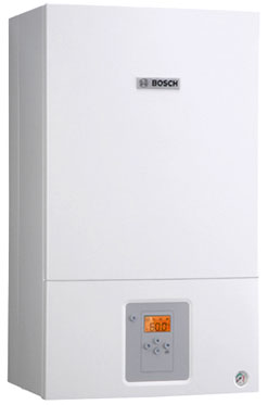

    بانک ارور پکیج بوش مدل یورومکس، کلاسیک، سیلور و کامفورت
    عیب کد خطا
    حس گر دود خراب و یا سیم آن قطع است A3
    پکیج بدون فن است اما حسگر دود فعال است A4
    اعلام عدم تخلیه صحیح دود توسط حسگر ntc A6
    ایراد در ntc مصرفی A7
    قطع ارتباط can با برد A8
    اختلاف دمای آب گرم خروجی از دستگاه نسبت به دمای مبدل AA
    قطع ارتباط بین TA211E یا RAM با برد AC
    خرابی کلید کد B1
    قطع شدن کنتاکت های پرشر سوئیچ دود در حین کار C1
    قطع نشدن کنتاکت های پرشر سوئیچ دود پس از روشن شدن دستگاه C4
    اشکال در پرشر سوئیچ دود C6
    آب عبوری از فلومتر بیش از حد مجاز است CA
    قطع شدن ارتباط ترموستات اتاقی با برد CC
    قطع شدن ارتباط بین پایه 8 و 9 ترمینال D3
    اختلال در ntc گرمایشی E2
    عملکرد ترموستات حد E9
    شعله تشکیل نمی شود EA
    اختلال در واحد کنترل F0
    سیگنال اشتباه حسگر شعله F7
    سیگنال حسگر شعله FA
    فشار کلید RESET FD

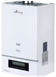

    ارور پکیج اخگر مدل ARA
    عیب کد خطا
    ایراد در سنسور آب مصرفی F3
    ایراد در سنسور شوفاژ F4
    اخطار حسگر یا یون F5
    ایراد در لیمیت سوئیچ 78 درجه F6
    اشکال در سنسور دود F7
    ایراد در لیمیت 110 درجه F8
