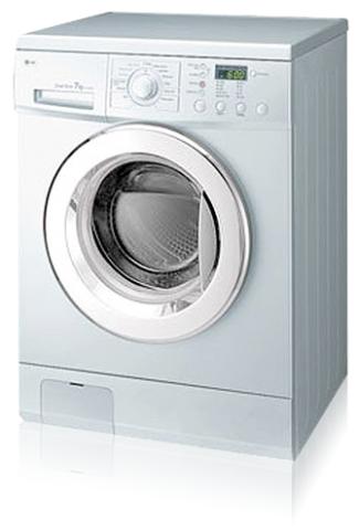

    من دفترچه راهنمای ماشین لباسشوئی مدل زیر را لازم دارم
    LG direct drivr 7 Kg
    GL-5612WTD

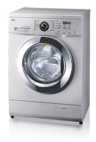

    من دفترچه راهنما فارسی لباسشویی LG F1422TD5 را خواستم.

    دوست عزیز سلام
    متاسفانه راهنمای فارسی یافت نشد !
    از راهنمایی لاتین استفاده کنید
