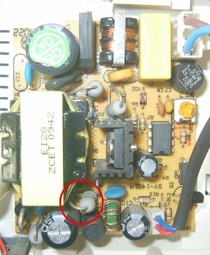

  11. #16
    46,310 سپاس از4,874 پست
    Click here to enlarge نوشته اصلی توسط manssor Click here to enlarge
    باسلام وخسته نباشید با قبول عبادتهایتان نقشه برد تغذییه آیفون تصویری commax به مدل DPV-4HP را میخواستم ویا اینکه در برد کنترل موس فیت مقدار مقاومت R2را در صورت امکان برام بگوئید متشکرم manssor
    دوست عزیز سلام
    متاسفانه نقشه را نداشتم !
    ولی مقدار این مقاومت 47 کیلواهم است
    زرد ، بنفش ، نارنجی
  12. 9کاربر از pal-electronic بخاطر ارسال این پست مفید سپاسگزاری کرده اند:

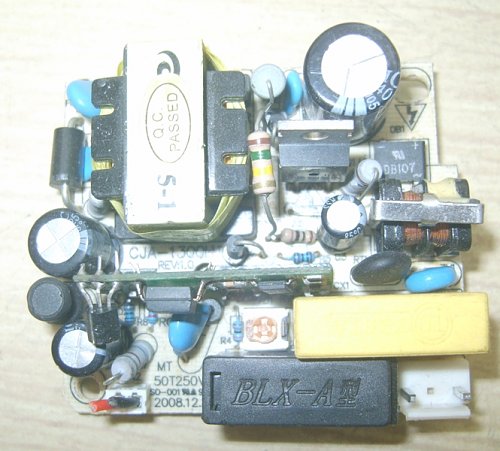

  13. #17
    Click here to enlarge نوشته اصلی توسط iman_miri Click here to enlarge
    سلام من یه ایفون کماکس تصویری مدل DRC-nAB دارم که r4 اون ترکیده و مقدارش رو نمیدونم کسی هس که منو کمک کنه و مقدارش رو بم بده؟؟؟؟؟؟؟؟
    دوست عزیز سلام
    مقدار این مقاومت یک کیلواهم است
    قهوه ای ، مشکلی ، قرمز

  15. #18
    Sep 2011
    198
    1,174
    858 سپاس از191 پست
    باسلام دوست عزیز تشکر میکنم ولی مال من این برد نیست روی برد تغذیه یک برد دیگر دارد r2 روی آن برد هست البته مقاومت اس ام دی میباشد متشکرم manssor
  16. 4کاربر از manssor بخاطر ارسال این پست مفید سپاسگزاری کرده اند:
    ASHKAN-NO (13th September 2012),pal-electronic (4th August 2012),Tezar (4th August 2012),شهریار (4th August 2012)
  17. #19
    آقا منصور سلام
    من این برد تغذیه را هم دارم ، ولی روی لوکیشن R2 مقاومتی نصب نشده است !
    ویرایش توسط pal-electronic : 4th August 2012 در ساعت 11:01

  19. #20
    عاشق طبیعت وماهیگیری
    14,784
    57,305
    98,472 سپاس از14,574 پست
    دوست عزیز سلام
    اگر این مقاومت روی پایه خازن c14 قرار گرفته
    مقدار آن 47 اهم است
    در ضمن مقاومت هیچگاه بدون علت نمی سوزد که بایستی بررسی شود
    تغذیه آماده این مدل دستگاهها نیز در بازار موجود است
