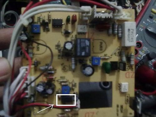

    در هيتر gordak952 بعلت خرابی ترایاک هیتر در زمان تعویض قطعه دو پایه یک و دو آی سی ha17358 هم اتصال کوتاه شد و در حال حاضر هویه کار نمی کند و با خارج کردن آی سی برق ورودی هویه 6 ولت است .
    آیا این آی سی مشابه دارد؟

    Click here to enlarge نوشته اصلی توسط علي اصلاني Click here to enlarge
    با تشكر از پاسخ دوستان
    مشابه اين آي سي 17158 و17258 و 17358 هست.
    ممنون ميشم ولتاژ هاي اين مسير رو براي من ارسال كنيد

    Click here to enlarge نوشته اصلی توسط TAHA1 Click here to enlarge
    جناب اصلانی گرامی
    بنده دوتا از همین مدلی را که
    شما فرموده اید GORDAK952 را باز
    کرده ام ولی آی سی به این شماره(
    ha17358) که
    شما می فرمایید درآنها نمیبینم لطفا یک عکس از آی سی و
    محل آن در مدار در تایپیک قرار دهید
    با تشکر از جناب TAHA1 عزیز
    شاید این پسوند A مهم باشه ولی به هر حال عکس ها خدمت شما. ممنون میشم

    جناب اصلانی گرامی متاسفانه پسوند آخر
    بسیار مهم میباشد واین مدل در دسترس نیست.
    مقاومتهای اطراف آی سی را خارج از مدار
    تست کنید که سالم باشند احتمالا باید یک مقاومت فیوزی
    در مسیر آسیب دیده باشد دیود های برد را نیزتست نمایید که
    شارت نشده باشند بعد از تعویض تریاک پایه های آن را حتما شستوشو
    دهید چون به روغن لحیم بسیار حساس میباشد.
    منتظر راهنمایی اساتید باشید

    جناب اصلانی سلام
    شماره قطعه مورد نظر BT134 میباشد
    البته مشخصات کامل از بالا تا پایین به این شرح است
    PJ
    600E
    BT134
    V0749B6

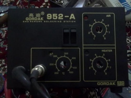

    نشان ندادن درجه حرارت هیتر gordak 952
    سلام:
    من یک هیتر چینی gordak 952 دارم که نشاندهنده دیجیتالی مربوط به هویه فقط علامت(C) را نشان میدهد و میزان حرارت را نشان نمیدهد!!!
    در صورت امکان راهنمایی فرمایید.
