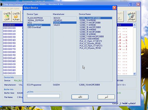

    با سلام خدمت آقای دهقان گرامی . در صورت امکان اینجانب را نیز راهنمایی بفرمایید.Click here to enlarge

    با سلام خدمت جناب دهقان در صورتی که استحضار دارید دستگاه فلاشیت ساخت شرکت دلتا ار یک دستگاه تی ان ام 5000 و یک برد جانبی ساخته شده که طبق کاتالوگی که بنده دریافت کردم میتونه بدون کابل او بی دی هم مثل ایکس پروگ ام سی یو رو دانلود کنه و ساژم اس 2000 رو هم از همین طریق دانلود میکنه در حالیکه تی ان ام 5000در دمویی که توسط شرکت تی ان ام داده شده این ام سی یو ها رو ساپورت نمیکنه به نظر شما نوع تی ان ام 5000 اونها با تی ان امی که شرکت تی ان ام میفروشه فرق میکنه؟
    نه دوست عزیز هیچ فرقی نداره همون پروگرامه فقط یک رابط بهش اضافه شده و یک نرم افزار جدا براش طراحی شده است
    شما اگه یک پروگرامر 5000 دارید میتونید رابط رو هم جدا تهیه کنید

    به نظر من که همان TNM 5000 و هیچ فرقی ندارد فقط یک برد به آن ازافه شده
