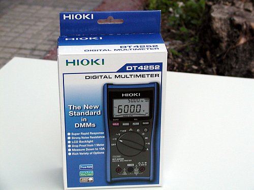

    باسلام وخسته نباشید .ممنون از راهنمایی همه دوستان بنده برای تعمیرات این مولتیمتر رو انتخاب کردم .فقط راهنمایی که برایم تفهیم نشد درمورد خازن سنج این محصول است .که ممنون میشم دوستان راهنمایی کنند که ایا باتتوجه به مشخصات ایا قسمت خازن سنج این محصول شامل طیف کامل اندازه گیر خازن هست یا خیر؟؟؟مشخصات فنی مولتیمتر دیجیتال هیوکی HIOKI DT-4252
    محدوده اندازه گیری ولتاژ AC : 6.000 V to 1000 V, 4 ranges, Frequency characteristics: 40 Hz - 1 kHz
    محدوده اندازه گیری ولتاژ DC : 600.0 mV to 1000 V, 5 ranges
    محدوده اندازه گیری جریان AC : 6.000 A / 10.00 A, 2 ranges
    محدوده اندازه گیری جریان DC : 6.000 A / 10.00 A, 2 ranges
    محدوده اندازه گیری مقاومت : 600.0 Ω to 60.00 MΩ, 6 ranges
    محدوده اندازه گیری خازن : 1.000 μF to 10.00 mF, 5 ranges
    محدوده اندازه گیری فرکانس : AC V, AC A measurement: 99.99 Hz (5 Hz or more) to 9.999 kHz, 3 ranges, 99.99 kHz
    با قابلیت تست دیود
    با قابلیت تست پیوستگی
    دارای نگه دارنده داده اتوماتیک
    ممنون اگر پاسخ بدهید درمورد اندازه گیری خازن این محصول؟؟؟؟سپاسگذارم

    جناب داوود اونجور که تو بروشور دستگاه نوشته 4 رنج برای تست خازن داره 1 میکرو تا 10 میلی فاراد رو می تونه اندازه گیری کنه
    همونطور که میدونید ظرفیت 10 میلی فاراد خیلی بالاست در نتیجه مشخص میشه قسمت خازن سنجش کامل و بی نقص هست
    انشالله مبارکتون باشه بنظر من عالیه
