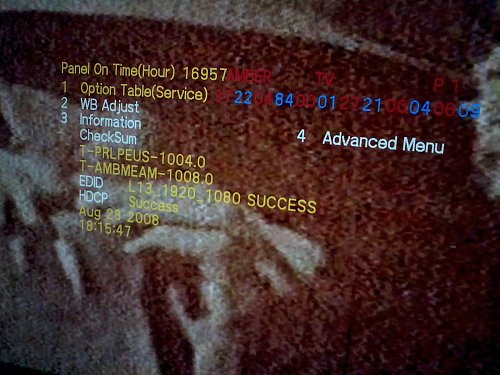

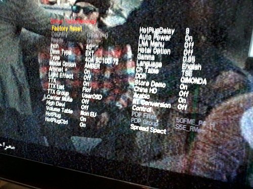

    با سلام خدمت همکاران محتدم چون خودم بابت تنظیمات ابشن ال سی دی سامسونگ گرفتاری کشیدم تصویر درست را برای همکاران میگذارم Click here to enlargeClick here to enlargeClick here to enlargeClick here to enlargemodel la40s81b
