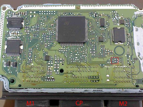

    کسی از دوستان تجربه ای در این مورد نداره؟
    دستگاه های ایرانی خطا درست ثبت نمی کنن سنسور دریچه گاز چند نوع خطا دارد 1- موتور دریچه گاز 2 -پتانسیومتر اول دریچه گاز 3 - پتانسیومتر دوم دریچه گاز
    در بعضی از دستگاه ها خطای پدال گاز هم خطای دریچه گاز ثبت می کنن بهتر با دستگاه pps عیب یابی کنید

    ممنون از راهنمایی های شما. من در پست اول خدمتتان عرض کردم که با تعویض ای سی یو مشکل حل شده اما برای تعمیر ای سی یو به مشکل خوردم

    70 درصد ایرادها ی نا معقول در 206 مربوط به سیم کشی و اتصالات ان میشود . توصیه میشود قبل از هر کاری طبق نقشه صحت اتصالات رو بررسی کنید
