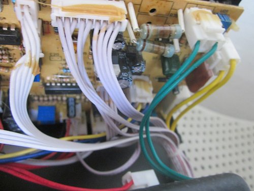

    Icon16 درخواست راهنمایی درمورد تعمیر هیر مدلGordak 952
    با سلام به دوستان هیتر مدل Gordak 952خریداری کردم که مقاومت های 18کیلو اهمش سوخته ویک سوکتش بیرون ومشکلی که داره هوای گرمش به اندازه کافی گرم نیکنه وال سی دی مربوطه نیز نمایش نمیده (ال سی دی اول ) از دوستان تقا ضای راهنمایی دارم.Click here to enlargeClick here to enlarge

    پیش فرض پاسخ : مشکل باد هیتر GORDAK952
    عزیز ابتدا بررسی کنید ببینید رگلاتورها ولتاژ
    5 ولت را دارند یا خیر؟
    اگر داشتند این ولتاژ را روی برد پنل بررسی کنید

    پیش فرض سوخت مقاومت هیتر گرداک 952
    با سلام خدمت اساتید
    بنده داخل یک تایپیک دیگر مشکلم رو نوشتم الان اینجا مشکل من با این دوستمون انگار یکی هست
    من هم همین دو مقاومت سوختن
    پیدا نمیکنم اینجا چیزی دیگری جاشون بذاریم با بالاتر یا پایین کردن مشکل پیش میاد
    در صورت سوختن اینها آسیب به جای دیگری وارد میشه یا نه
