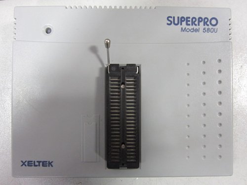

    یک سئوال.داخل منو پروگرمر که روی دیستاپ کامپیوترباز میشه.2تا گزینه داره.یکی Retry ودیگریcancel.
    لحظه ای که روی گزینه Retry جهت خوانده شدن آیسی توسط پروگرامرکلیک میکنید.چراغ led روی پروگرامر که درحالت سبز رنگ هست یک لحظه چشمک میزند.بفرمایید نارنجی میشود یا قرمز؟

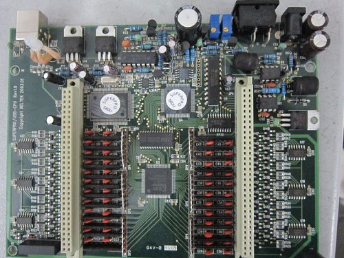

    سلام.دوست عزیزkamal290.در پروگرامر580u .آیسیu3 به شماره24LC641 آیسی ایپرام هست که SMD هست(مثل آیسی کدپخش ماشین)دوستمون JAHANSONY درست اشاره کردند.
    من مجبورشدم یک پروگرامر دیگه تهیه کنم.اگر دوستمونJAHANSONY لطف کنند فایل آیسیU3 که گفتند رو عنایت کنند.فکر کنم مشکل حل بشه.متشکرم
    سلام.
    دوست عزیز نارنجی میشود.

    شکل آن شبیه یک آیسی 8 پایه که در پاور استار ست 150 هست به شماره 5L365 شبیه و اندازه همین آیسی هست که گفتم
    سعی میکنم دستگاه خودم را باز کنم و شماره آیسی را برای شما اعلام کنم

    پروگرامر در حالت نرمال خود وقتی روشن میشود و بقولی به سیستم وصل میشود باید چراغ LED آن سبز باشد در غیر این صورت عدم برقراری سیستم و پروگرامر را نشان می دهد راستی
    شما می بایست قبل از هر نوع تعمیر و دستکاری کابل USB خود را عوض و یا با کابل دیگری تست کنید و اگر نشد و تهران هستید یک آردس به شما در PM بدهم البته من شهرستان زندگی میکنم

    سلام.دوست عزیز.دستت درد نکنه کمک بزرگی میکنید.U3 رو لطف کنید ممنون میشم.شماره U16 من هم ندارم.

    شرمنده دیرشداینم فایل خدمت شما

    سلام مهندس.ممنون.تست میکنم حتما خبرشو میدم.درمورد شماره آیسی u16 اگر پروگرامرtnm2000 داشته باشید.حالت شناسایی خودکا رو بزنیدشماره آیسی رو براتون میخونه.آزمایش میکنم خبر میدم .حتما فایل 2تا آیسی ها رو ذخیره برای خودتون داشته باشید.ممنون

    سلام. دوست عزیز فایلی که ارسال کردید رو زدم.ولی ایرادفرقی نکرد.
    آیسی U16 رو روی پروگرامر زدم دستگاه شمارشو نشناخت.اگر فایلشو پیداکردید.ممنون میشم ارسال کنید.در هرصورت متشکرم از کمکتون.
