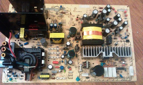

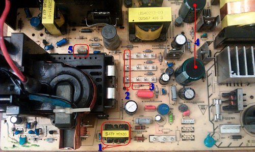

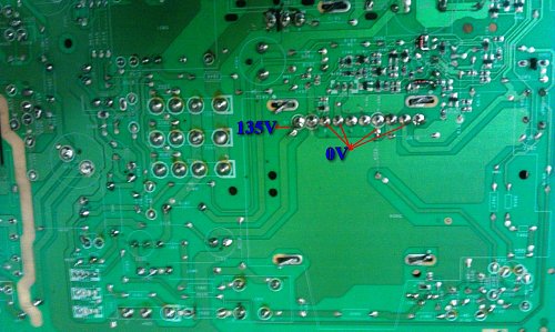

    چند عکس از کل برد و همچنین قسمت هایولتاژ با توضیحات و شماره گزاری گرفتم که ضمیمه میکنم.
    عکس شماره یک: نمایی از کل برد اصلی
    عکس شماره دو:
    1- اگر اشتباه نکنم چوک درایور این باید باشد که ولتاژ پایه های آن حدود 2 تا 4 ولت است.
    2- در این قسمت که به خروجی کلکتور ترانزیستور وصل است، از فاصله یک میلیمتری به نوک اهمتر جرقه جاری میشود.
    3- ولتاژ دیود در حدود 197 ولت است
    4- ولتاژ دو خازن مذکور در حدود 198 ولت است.
    5- سوکت تست هایولتاژ است که همه پایه های صفر هستند.
    عکس شماره سه هم پایه های های ولتاژ را از پشت نشان میدهد که فقط پایه شماره 10 در حدود 135 ولت نسبت به شاسی اش، برق دارد.
