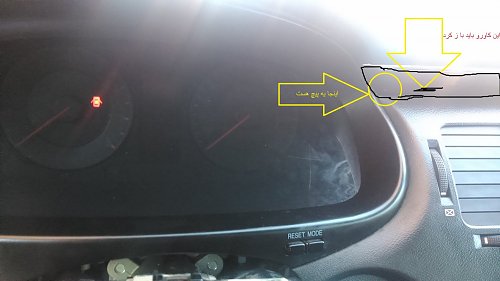

    Click here to enlargeاینم عکسش اول باید کاور که نشان دادم باز شه بعدش یه پیچ زیر کاور هست اونو باز میکنیم تا امپر کیلومتر دراورد

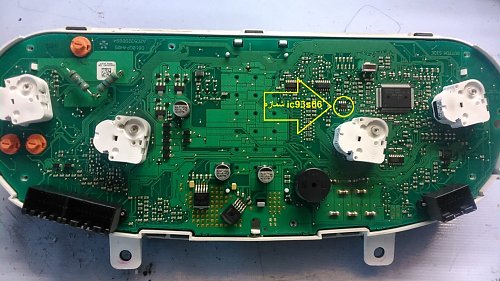

    Click here to enlargeاینم خود امپر که فقد پیچ های پشتشو باز کنی .حال بعداز داروردن ایسی تو tnm بعد از خواندن و ذخیره کردن ایسی نوبت به برنامه تاخو سافت با ورژن 20.1نوع شرکت هیوندا نوع خودرو ازرا 2006 بعد برنامه بدست امده در تاخوسافت را وارد tnmمیکنید سپس پرگرام میکنید امیدوارم بدرتون خورده باشه
