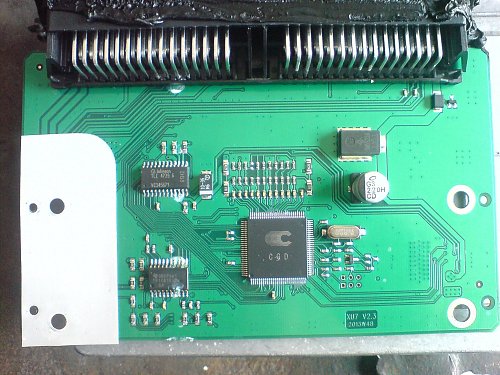

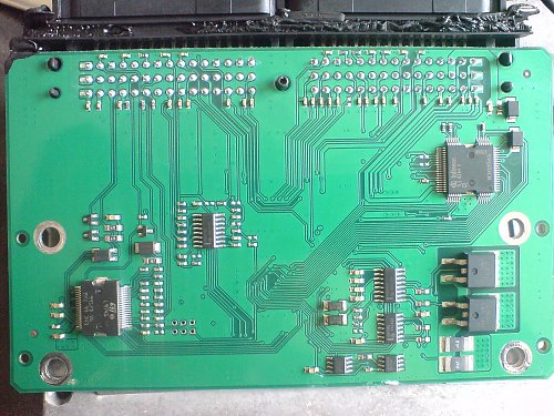

  11. #16
    Mar 2012
    64
    93
    402 سپاس از64 پست
    اینم عکساش
    ممنون میشم بگید کدوم آی سی

    798 سپاس از196 پست
    این ایسیو فقد میکروش قابل برنامه ریزی در ضمن ببین 2 تا ترازیستور داره اونارو یه تستی بزن برای کویلتونو موفق باشید

    Click here to enlarge نوشته اصلی توسط اتحاد Click here to enlarge
    این ECU آی سی فلش نداره
    میشه بگید کدومه؟
    دوست عزیز این ایسیویی که شما میفرمایید cim نیست cgd میباشد فاقد ای سی فلش امکان نداره هردو ترانزیستور سوخته باشد شما ببین منفی سوزنا رو داری؟
