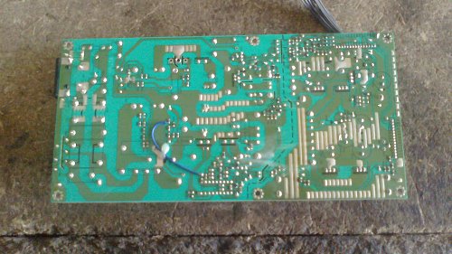

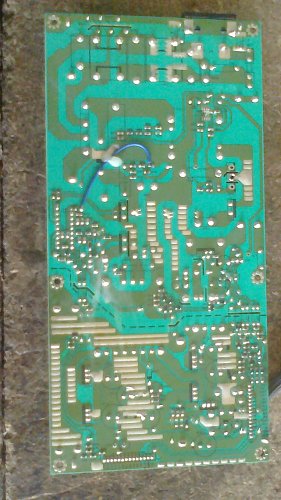

    (حل شده ) مشکل روشن نشدن lcd xvision 32
    با سلام وخسته نباشید .
    یک lcd xvision32 برام اوردن که متاسفانه ظاهرا برچسب مدل ونوشته کنده شده که با شرمندگی اساتید طبق عکس اممنون میشم .مدل دقیق رو بفرمایند.
    مشکل lcdاز قسمت پاور میباشد .بنده پس از مشاهده 1عددخازن 16 ولت 1000 ودوعدد 10ولت 2200 که باد کرده بود تعویض کردم وضمنا فیوز 5 امپر هم ازبین رفته بود .
    پس از تعویض مجدد که وصل کردم بازهم فیوز ازبین رفت .واتصالی در مدار وجوددارد .
    ممنون میشم اساتیدبرای حل این مشکل راهنمایی بفرمایند .
    سپاسگذارم

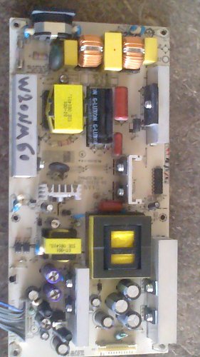

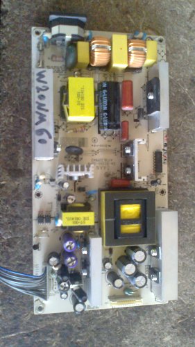

    بادرود وخسته نباشید .
    با برسی پاور متوجه سوختن فت w20nm60 که با عایق به هیتسینگ متصل است شدم .
    حال نمیدانم با خرابی وسوختن این قطعه به قطعات دیگربرد هم اسیب رسانده یا خیر .
    فقط چیزی که متوجه شدم درست جلوی این فت یک مقاومت به لوکیشن r215 که اهمی نشان نمیدهد حال شاید در حد مگااهم که 5 رنگی هست که شاید اهمتر توانایی سنجش مگااهم ندارد .ونیز در تست بیزر همانند سلف راه میدهد وصدای سوت هست .
    رنگ مقاومت بترتیب قهوهای .سیاه.نقره ای.طلایی.سیاه ؟؟؟
    مقداراین مقاومت چقدر است ؟؟ونظر اساتید چیست ؟؟

    پیش فرض پاسخ : مشکل روشن نشدن lcd xvision 32
    باسلام به دوست گرامی مقاومت شما یک دهم هست لطفا در ایکس ویژن ای سی اس ام دی هشت پایه را عوض کنید تا فتها نسوزند

    Amo
    دوست عیزیز
    مقاومت ذکر شده بدون اهم وبه اصطلاح فیوزی میباشد
    ایسی که علامت زدم رو حتما تعویض نمایید
    تذکر : برای تست حتما از لامپ تست سری استفاده نمایید تا در صورت شورت بودن مدار از سوختن قطعات جلوگیری شود
