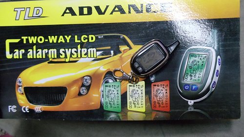

    Icon16 راهنمایی درباره بی صدا قفل کردن درهای خودرو
    باسلام خدمت دوستان بنده 2سال پیش این نوع سیستم حفاظتی که عکس کارتون وکنترلش راگذاشتم روی خودروام نصب کردم ودرمواقعی لازم هست روی بی صدا قفل کنم بلدنیستم وهرچی به نصب کننده مراجعه کردم هی بهانه آوردکه کدهای مخصوص داردکه باید ازنمایندگی بگیرم والان مشکل دیگری هم که دارم ازبس که باکنترل وررفتم سوئیچ که بسته هست بعدازچند سانیه سیستم فعال ولی درهاقفل نمی شوندمن هم حواسم نیست دررابازمیکنم وصدای آجیربلندمیشه واطرافیان راآزرده خاطرمی کندلطفادرصورت امکان منوراهنمایی بفرماییدمتشکر

    سلام دوست عزیزموفق نشدم عکسی ازکیت دزدگیرگذاشتم تاشایدبتونیدراحترکمکم کنیدهمچنان که فرموده بودی هرکلیدراچندثانیه نگه داشتم فقط کلیدکنارFکه باعلامتON/OF هست رویLCD علامت کلیدمیادوکلیدهاقفل می شوندوباتکراربازمیشوندوبان گه داشتن2کلیدی که درعکس روی ریموت دیده می شوندکه همان FوON/OFهستندنورLCDروشن ویارنگ آن تقییرمی کندکلیدFومولودی ویبره فعال می شودON/OFبابازکردن واردتنظیمات ساعت وON/OFباقفل کردن واردساعت کوکی می شود ودرضمن درپست قبل گفته بودم مدتی هست بعدازچندثانیه بسته بودن سوئیچ بدون اینکه درهاقفل شونددزدگیرفعال می شودوفکرمی کنم
    AUTO SET ازآن زمان روی LCDریموت هستش منتظرراهنمایی شماهستم متشکرم
    سلام من هرروزبه این پست سری میزنم شایدکسی به من جواب بدهدممنونم ازآقاسجادعزیزچون به پستم توجه کرده بودیدولی شایدنخواستیدجواب دهیدچون دوستی به سئوالم جواب داده بودومن پستم خطاب به آن دوست بودولی بازهم ممنونم چون درادامه پستم دوستان آقامجیدوفوجی عزیزپست ایجادکردندوشمابه آنهاجواب دادیدسپاسگذارم

    بالای ریموت شما 3 کلید داره
    باید با اونا تست کنید
    درسته از زمانی که AUTO SETروی LCD اومده فعال شدن اتومات دزدگیر فعال شده
    کلید هارو دو به دو برای یکبار 2ثانیه نگه دارید اگر نرفت
    بکبار بزنید(نگه ندارید)
    جهت احتیاط کلید 1(قفل) رو 2 ثانیه نگه دارید هم در حالت سوئیچ باز و هم بسته
    متاسفانه دفترچه این مدل رو ندارم اما اگر جواب نگرفتید اعلام کنید منم پیگیری میکنم که انشالا برنامه هاشو پیدا کنم
    این نکته رو هم اضافه کنم تو دستگاههای TLD ساده این حالت با تغیر جامپر انجام میشه
    اگر جامپری رو جابجا کردین و این اتفاق افتاده به حالت اول برگردونیدش و اگرم خواستید با جامپر تست کنید و حتما فیوز پمپ هارو بردارید چون یکیش برای تغیر تایم تحریک قفل مرکزه و ممکنه به پمپ آسیب برسونه مگر قفل مرکز ماشین تحریک منفی باشه که موردی نداره
