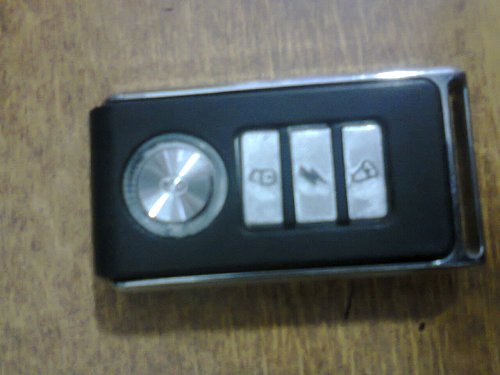

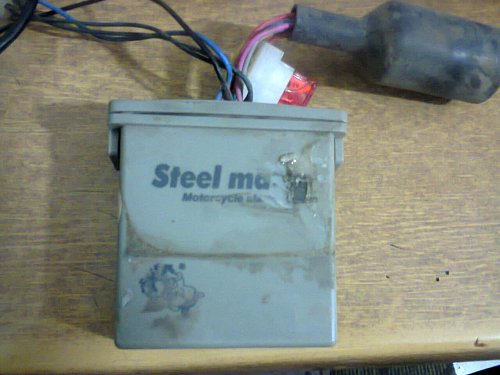

    سلام دوستان
    بتازگی یک موتور سیکلت دایچی 130 خریدم که دارای دزدگیر میباشد وروی باکس اون نوشته استیل میت
    اما ریموت اون رو صاحب قبلیش گم کرده ومیخوام براش ریموت تعریف کنم
    یک ریموت نو از دزدگیر موتور قبلیم داشتم .
    سوال ک ایا میتونم از ریموتی که قبلا برای یه دزدگیر دیگه تعریف شده استفاده کنم وبا این دزدگیر ست کنم ؟
    اصلا دزدگیرهای موتور سیکلت قابل تعریف ریموت هستند ؟
    عکس باکس دزدگیر:
    عکس ریموت :Click here to enlarge
  2. 3کاربر از ASALAK بخاطر ارسال این پست مفید سپاسگزاری کرده اند:
    davood arbabi (26th June 2018),mehran11 (11th May 2016),TuneUp_Vahab (9th May 2016)

    پیش فرض پاسخ : تاپیک مخصوص پرسش و پاسخ مشکلات سیستم های حفاظتی خودرو (دزدگیر)
    سلام دوستان
    عکس باکس دزدگیر:
    درود:
    يك عكس واضح از پشت و روي برد قرار دهيد
    لامپ تست جهت عیب یابی خودرو

    1 1
    ممنون جنای وهاب خان
    این عکس از روی برد
    فایل پیوست 104450
    اینم پشت برد
    فایل پیوست 104451
    باریموت 315 هم هرچه کردم نشد
    3بار و5 بار و8 بار بازکردن سویچ هممثل ماجیکار جواب نداد
    روی برد مازول گیرنده زده فرکانس 315 که مال ریموت ماشینه ولی با اونم نشد
    البته صبح یه دونه نو از بازار گرفتم 25 تومان وجالب اینه که سوکتهاش وسیم بندی عین فابریکش بود والان داره کار میکنه
    ولی خوب رله های مال خودش قوی تره میخوام اینو راه بندازم
    تشکر

    عكسها واضح نيست،برد را بررسي كنيد ببينيد جامپ j1 داره يا نه
    اگه داشت 5 ثانيه نگهداريد جهت خام شدن حافظه سپس 2 ثانيه نگه داريد جهت ليرن كردن ،يكي از دكمه هاي ريموت را بفشاريد.

    سلام جناب وهاب خان
    الان تست کردم
    روی یرد و زیر برد جای هیچ جامپری نیست
    اصلا جای خالی نداره !!!
    با نصاب صحبت کردم میگه قابل لرن نیستند
