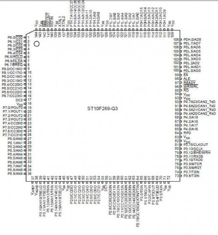

    اگه لطف کنید طریقه بوت کردن ای سی یو را از راه جامپ کردن پایه ها توضیح دهید ممنون
    برای بردن آی سی به حالت بوت مد فقط باید یک پایه زمین بشه یعنی یکی از پایه های آی سی که میتونید از دیتا شیت آی سی پیدا کنید باید به منفی وصل بشه به همین راحتی
