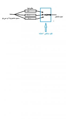

    دوستان اگر مدل خودرو85يا86 باشد واي سي يو هم مدل ساژم اکثرا اين چراغ روشن مي شود که ايراد نيز به نظر مي رسد از نرم افزار اي سي يو باشد وظاهرا راه حلي نيز ندارد.حالا اگر کسي راه حلي پيدا کرد ارسال کنه تا ما نيز مشکلمان حل شود . با تشکرClick here to enlargeClick here to enlargeClick here to enlarge
