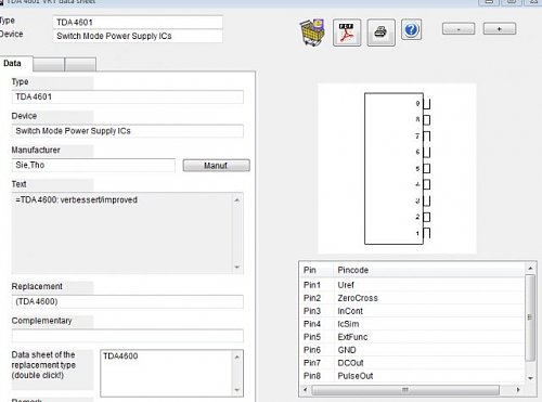

    Click here to enlarge نوشته اصلی توسط meysam_javadi Click here to enlarge
    باسلام واحترام آیا میتوان از آی سی tda4600 به جای آی سی tda4601 در تغذیه پارس مدل p370 استفاده کنم؟در صورت امکان لیست مشابهات ای سی 4601 را نیز بیان کنید.با تشکر
    عزیز این دو ایسی دقیقا مشابه هم
    هستند این هم عکس
    هستند این هم عکس
    با تشکر از اساتید محترم.بنده چون دیروز عجله داشتم همون زمان از سایتای خارجی دیتا شیت رو دانلود و مقایسه کردم و جواب رو گرفتم.بسیار سپاسگذارم که شما نیز وقت گذاشتید.
