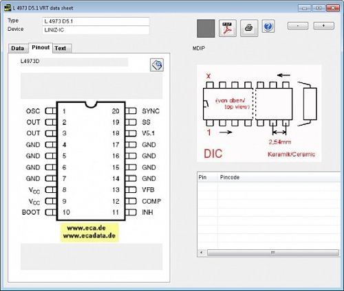

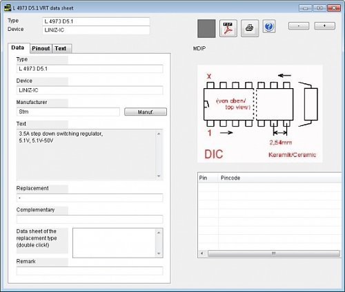

    با سلام خدمت اساتید سایت
    مشابه ای سی L4973D5.1 میخواستم.
    ای سی تغذیه مانیتور الجی مدلLB565B
    متاسفانه این آیسی مشابه ای ندارد . برای اطلاع از موجود بودن ایسی در بازار
    میتوانید با شماره های بالای سایت از فروشگاه اسپیار سئوال کنید
