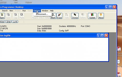

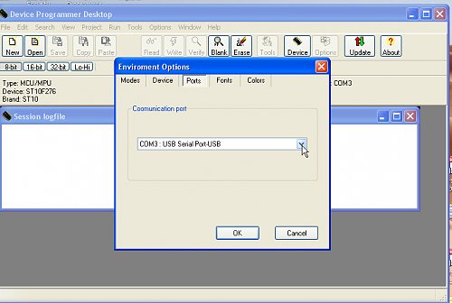

    شرمنده دوست عزیز از اینکه دیر جواب دادم
    این ارور شما دو علت داره یا اینکه برق به ECU وصل نکردید؟ یا اینکه کامپیوتر شما رابط RS232 داره که اونو غیر فعال نکردید
    این عکسها رو نگاه کنید و چک کنید ببینید درسته یا نه ؟
