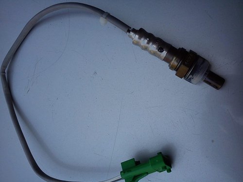

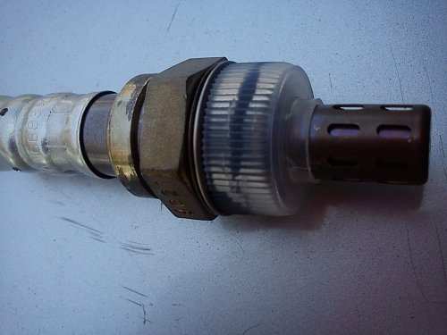

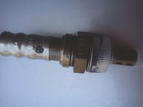

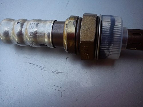

    Click here to enlargeClick here to enlargeClick here to enlargeسلام
    تعمیر کار این نوع سنسور NTK رو قصد داره رو خودرو نصب کنه
    مورد تایید اساتید محترم هست؟Click here to enlarge

    مدل سنسوری که ی ساعت قبل سوار ماشین کردیم :
    NTK
    0ZA495-EPG2A/1
    0ZA495-PG2
