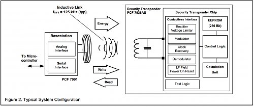

    با تشکر از انتخاب موضوع خوب ، در تکمیل فرمایشات دوستان باید عرض کنم که تگها چیپ هایی با قابلیت برنامه ریزی هستند و این امکان را به طراحان مدار میدهد که گزینه های
    مورد نظر شان را در آن لحاظ کنند ، از جمله : قفل چیپ در برابر کپی شدن ، اختصاص دادن
    کد سریال ویژه تولید کننده وسایر مشخصه ها که موجب میشود تگهایی با شمارهای یکسان را نتوان به جای هم استفاده کرد .
