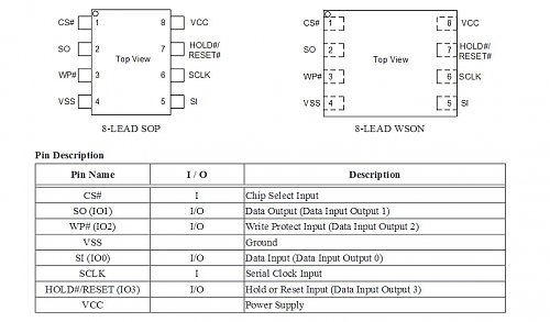

    باسلام مشابه ایسی ۸پایه Gd25q128مربوط به رسیوراستارست ۲۱۰۰هایپررومیخاستم

    دوست عزیز ایسی فلش میباشد برای خرید به لینک زیر مراجعه کنید

    بفرمایید این هم دیتاشیت ایسی

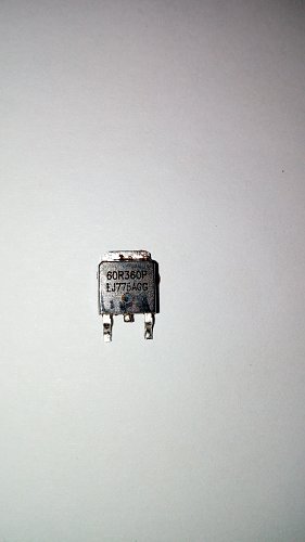

    لطفا مشابه وجایگزین ماسفت شماره 60R360P رامیخواستم.با تشکرClick here to enlarge
    ضمنا ماسفت مذکور در قسمت منبع تغذیه ال ای دی 40 سامسونگ بوده که بر اثر صاعقه سوخته است.

    عزیز من یه نیم ساعتی داشتم ترانزیستورها
    را بررسی می کنم متاسفانه هیچ نوع مشابه
    دقیقی برای این ترانزیستور پیدا نکردم
    ولی ترانزیستور
    11N70
    را که نگاه می کردم دقیقا با ترانزیستور شما
    یکی هست
    700 ولت
    11 امپر
    می باشد این ترانزیستوری که گفتم
    که تقریبا 100 ولت ولتاژ بیشتری دارد
    و 1 امپر هم از این نظر بیشتر از
    ترانزیستور شما هست
    ولی مورد مهم
    ترانزیستور شما
    0/36 اهم هست ترانزیستور ما هم
    همین اهم را دارد
    و از نوع سیستم N و ماسفت یعنی اینکه
    تقریبا مشابه هستند و کمی هم قدرتمند تر هست
    اگر دوست داشتید با احتیاط کامل و رعایت
    همه نکات این قطعه را جایگزین کنید
    ولی دقت کنید

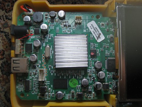

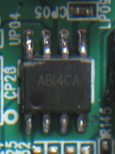

    سلام بر شما استادهای گرامی . من دنبال یک ای سی برای فایندر پریمیوم اج دی 8000 میگردم . ولی شماره ای سی ان موحود نیست . لطفا بفرمایید . ایا میشود ای سی مشابه ای برای ان پیدا نمود . ویا تعمییر کاری برای این مشکل هست . من را راهنمایی نمایید . در صمن من 2 عدد عکس از کل برد و شماره ان ای سی گذاشتم . ممنون از شما دوستانClick here to enlargeClick here to enlarge

    عزیز متاسفانه هیچ نوع مشخصات و دیتاشیت
    این ایسی را پیدا نکردم
    اصلا با این شماره ایسی مثل اینکه
    چیزی تولید نشده باشه
    واقعیت کار خاصی نمیشه کرد
    ولی طبق چیزی که دارم می بینم
    این ایسی رگلاتور هست و فکر کنم
    سه تا ولتاژ تامین می کنه
    3.3
    1.3
    1.8
    که البته میشه به جای این ایسی
    از سه تا ایسی معمولی هم استفاده کرد
    ولی کمی سخت و وقت گیر هست
    که باید به دقت رگلاتورها را جایگزین کنید

    ممنون از شما دوست عزیز و بزرگوار . برای حواب کامل شما . من اطلاعات زیادی در تعمییرات ندارم .لطفا بفرمایید اگه همانطوری که شما فرمودید انحام دهم و شاید یکی از مقدار ولتاز درست نباشد امکان داره به قسمتهای دیگر اسیب برساند . چون یکی از تعمییر کارها هم همین پیشنهاد را داده بود .و گفته بود که اگر اشتباه شود و به فسمت های دیگر اسیب برسد مسولیتی ندارد. به نظر شما این کار اشتباه هست یا نه ؟ باز هم از راهنمایی شما متشکرم.

    خوب عزیز در اینکه این کار اشتباه هست
    شکی وجود نداره و بهتره این کار را نکنید
    و سعی کنید ایسی فابریک را پیدا کنید
    ولی اگر راه انداختن دستگاه خیلی مهم
    هست و زیر دست شما خراب شده باشه
    میشه با روش بالا یه کارهایی کرد
    که البته وقت گیر و سخت هست
    ولی اگه دستگاه را تحویل مشتری دهید
    تا ببره بهتره چون ارزش نداره وقت و هزینه
    روی ان بگذارید
    باز هم خودتان می دانید
