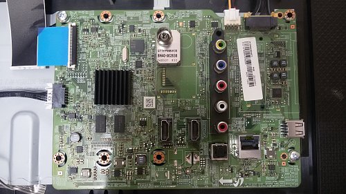

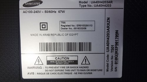

    سلام و عرض ارادت خدمت همکاران محترم
    جساتا فایل فلش و ایپرام ال ای دی سامسونگ مدل UA40H4203A رو در صورت موجود تو سایت اپ بفرمایید
    سپاسClick here to enlargeClick here to enlarge

    پاسخ : تاپیک مخصوص درخواست فایل ایپرام و آبگرید ال سی دی های سامسونگ
    مدیران محترم این فایل همچنان مورد تمناست
    سپاس

    پیش فرض پاسخ : تاپیک مخصوص درخواست فایل ایپرام و آبگرید ال سی دی های سامسونگ
    Click here to enlarge نوشته اصلی توسط mohammad amin 69 Click here to enlarge
    سپاس
    دوست گرامی فایل فلش این مدل ناند است؟
    اگر مقدور است شماره فلش آیسی رو قید بفرمایید .
    ویرایش توسط TITIO : 2nd October 2016 در ساعت 14:11
    Click here to enlarge نوشته اصلی توسط TITIO Click here to enlarge
    شماره ای سی فلش W25Q40 هست
    شماره ای سی ایپرام Q23802992B
    جسارتا اساتید عزیز ::: پروگرامر بنده TNM-5000 هست شماره ایپرام رو کسی نمیدونه چنده
    اگه ای سی رو خام بذارم احتمالا را ه میفته چون ایراد تو فایل ایپرام هست
    خیلی خیلی ممنون

    Taj پاسخ : تاپیک مخصوص درخواست فایل ایپرام و آبگرید ال سی دی های سامسونگ
    خیلی خیلی ممنون
    بسم الله
    همکاران و اساتید عزیز سلام
    من یه ای سی ایپرام 24C08 خام به جای ای سی حافظه ای که شماره اش رو نمی دونستم گذاشتم تا تصویر اومد
    بعد با استفاده از اپدیت از طریق اینترنت خود دسگاه اون رو اپدیت کردم بعد از حدود دوساعت تلویزیون استند شد
    که بعد از روشن کردن اون همه چی عالیه عالی شد و از دیروز تا الان مثل روز اول داره کار میکنه
    چون میخاستم پست کامل بشه........... شاید روزی به کار اید..........
    ///////////////////.باز هم از همه عزیزان تشکر میکنم ///////////////
