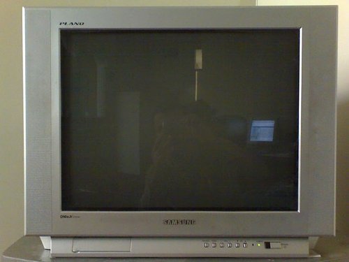

    دوست عزیز سلام
    متاسفانه فایل درخواستی شما در نت وجود ندارد !
    شما میتوانید با استفاده از دیگر فایلهای موجود در سایت که با همین شاسی KS7A هستند استفاده کنید ویا اینکه به جای آن یک آی سی خام بگذارید ، به شرط اینکه پس از آن به منومخفی رفته و آپشن هایی که باید تنظیم گردند (هریزانتال ، ورتیکال یا .... ) را تنظیم کنید
    از قرار معلوم ، در سایت های خارجی نیز به دنبال فایل ایپرام این تلویزیون هستند و عکسی هم از این در سایت قرار داده اند
    یک فایل در اختیار شما قرار میدهم آن را دانلود نموده و آزمایش نمایید و نتیجه را اعلام کنید

    سلام از لطف شما همکار گرامی متشکرم اما این تلویزیون هر ایپرام دیگه که روش امتحان کردم خاموش و روشن میشه یعنی به محض اینکه میخواد تصویر بیاد دوباره خاموش میشه و حتی وارد منو سرویس هم نمیشه . و فقط با ایپرام خودش سالم بوده که ایسی اون توسط یکی از همکاران عزیزم گم شده . خودم هم تو چند تا سایت خارجی رفتم اما به قول شما اونا هم دنبال همین فایل میگشتند . در ضمن فایل شما مربوط به مدل تک تیونره اما فایل درخواستی من دوتیونره . به هر حال امتحان میکنم و جواب را خدمتتون میدم .
