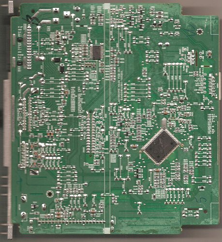

    سلام جناب شهریار و طاهای عزیز خسته نباشید
    خدمت اساتید عزیز عرض کنم روش پیشنهادی جناب طاها جواب نداد
    روی برد جای ایسی ایپرام وجود ندارد ولی یک قسمت که ترتیب پایه هایش با ایپرام فرق دارد وجود دارد که عکس ارسالی بنده دیده میشود با تشکر

    جناب صالحی گرامی احتمال اینکه این روش روی
    پخش شما جواب دهد بسیار بالاست از سلامت
    کلید ها اطمینان حاصل نمایید
    محلی را که مشخص نموده اید مربوط به یک سوکت سیم فلت
    میباشد که در پخشهای ME-409U نیز این سوکت وجود دارد و
    مربوط به ایپیرام نمودن آی سی مایکام است که متاسفانه روش
    اینکار هنوز در دسترس نیست
