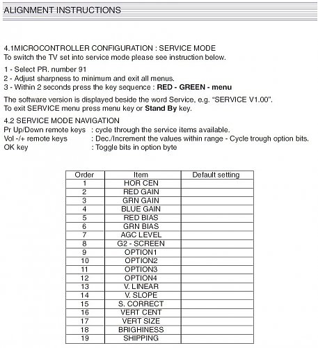

    باعرض سلام وتشکر. فایل رو پروگرام کردم ولی جواب نداد.مشکل سایز تصویر داره.سرویس مد این مدل هم در سایت نبود لطفا راهنمایی بفرمایید. متشکرم
    در این شاسی سرویس مد مانند تلویزیون پارس شاسی دوو است که باید بر روی کانال 91 بروید و گزینه
    وضوح تصویر را صفر قرار دهید سپس دکمه های قرمز سبز و منو را پشت سر هم و سریع فشار دهید

    باعرض سلام وتشکر فراوان به شما استاد ارجمند.بله سرویس مد درست بود.مشکل حل شد.بسیار بسیار سپاسگزارم.
