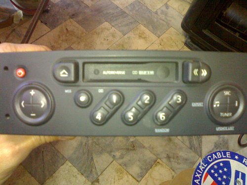

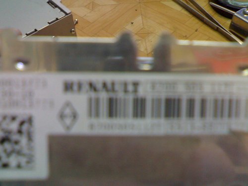

    [جناب taha1با سلام وخسته نباشید فایل مورد نظر رو دوباره خودم بکاب گرفتم تقدیم شما ممنونم اگه کد اون رو مرحمت فرمایید.....pakhsh megan.rarاین هم عکس پخش وبرچسب مدل Click here to enlargeClick here to enlarge
    متاسفانه عکس برچسب مدل واضح نیست
    کد 7468 را تست و نتیجه را اعلام فرمایید

    ایپیرام پخش مگان
    Click here to enlarge نوشته اصلی توسط TAHA1 Click here to enlarge
    با سلام خدمت دوستان و سروران گرامی بالاخره با تلاش و زحمت جناب taha1و جناب شهریار کد پخش مگان با آی سی ایپیرام 24c64با کد 7468 تقدیم دوستان میگردد .Click here to enlarge
