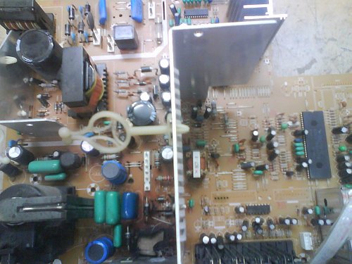

    درخواست نقشه چانگ هونگ
    سلام وخسته نباشيد نقشه تلويزيون 29 چانگ هونگ مدل SS29GA399Aبه ايسي 8897CSBNG6PR4 به STRCQ1265RIبه شاسي JUG7-820-024و ورتيكال LA78041به علت سوختن شاسي قسمت اوست وست را لطفا بگذاريد ممنون

    Click here to enlarge نوشته اصلی توسط sundayone Click here to enlarge
    دوست عزیز سلام
    در صورت امکان عکسی نیز از شاسی قرار دهید

    پیش فرض عكس
    قسمت است وست این نقشه ها را بررسی و مقایسه کنید
    سلام شاسي قسمت اوست وست سوخته ومدارها را قطع كرده ومتاسفانه نمي خورد بايد نقشه خودش باشه تا تمامي قطعات ومداراها جايگزين شو د از زحمات بيدريغ شما سپاسگزارم موفق باشيد
    دوست عزیز سلام
    متاسفانه نقشه ای از این مدل در نت یافت نمی شود
    اما بازهم منتظر پاسخ جناب آریا باشید
    از لحاظ نقشه فکر نمیکنم نقشه مدل دقیق پیدا شود اما اگر به مدار کشی و قطعات نیاز دارید
    یک عکس واضح از پشت و یک عکس از روی برد در قسمت است وست قرار دهید تا با نمونه
    شاسی هایی که شبیه به آن است مقایسه کنم و در صورت امکان مدارها را مشخص کنم
