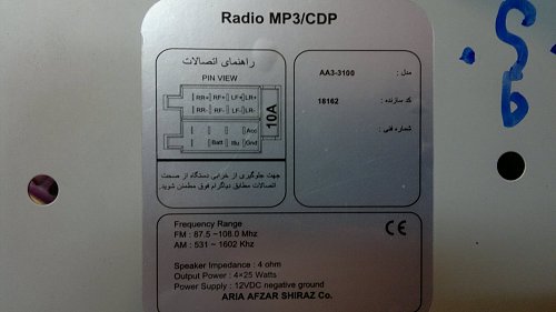

    با تشکر از زحمات شما جناب شهریار و الباقی دوستان ولی این دو پستی که شما زحمتش رو کشیدین وگذاشتین مربوط به این مدل نمیشه. این مدل نه شماره سریال داره ونه از اون مدلی که پایه 24 و25 رو اتصالش رو برمیداری و..................این مدل جدیده من عکس از پنل و بر چسب مدلش میزارم

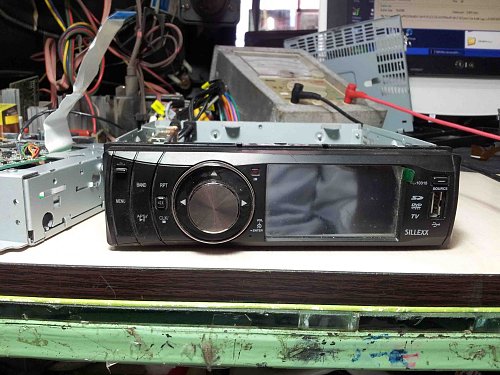

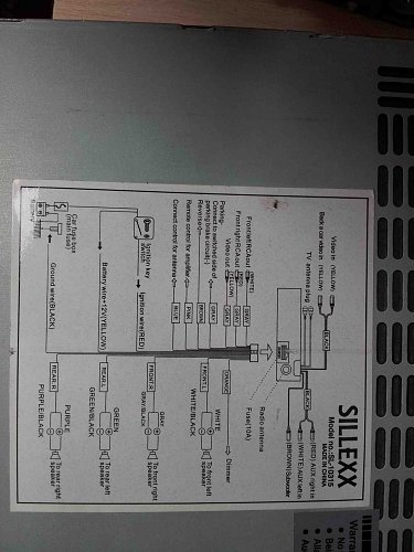

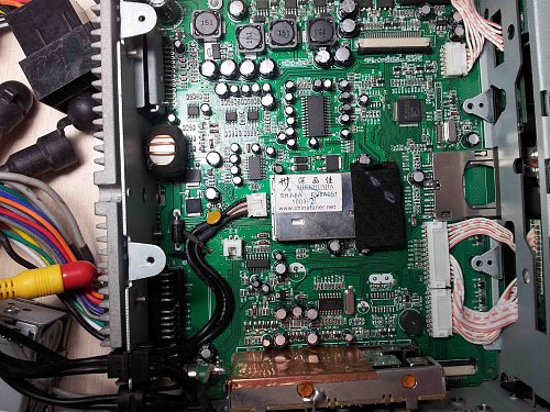

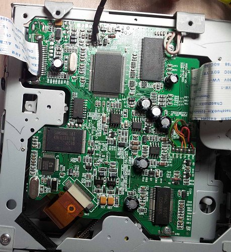

    با سلام و خسته نباشید :همکار محترم >>مدل :SILLEXX=SL-10315
    شماره های
    ای سی فلش 1:T16-75 هشت پایه
    آی سی فلش 2 : K9F4G08U0B چهل و هشت پایه
    مانیتور دار - فلش خور -رم خور -دی وی دی خور -
    آی سی فرمان پشت مدار اپتیک :SPHE8202T
    نوع اپتیک : 1200W
    ایراد:سی دی OPEN و CLOSE مشود ولی اپتیک تکان نمی خورد .لازم به ذکر است بنده تمام قطعات را تست کرده ام و این ایراد چندین بار در مدلهای دیگر پیش آمده و تعمیر شده است .
    با تشکر و سپاس .BA.DAVOODClick here to enlarge

    باسلام من هم مشکل اقای افشین در پست713 رادارم با ین توضیح که درکف شاسی نوشتهAA3-3100RNشماره سیپی یوS5L8035X01باسپاس

    با سلام وخسته نباشید به اساتید و دوستان محترم خواهشمندم طریقه رفع ارور و کدیابی سیدی پراید مدل AA3-3100 رو در صورت امکان توضیح بدین این مدل آیسی ایپیرام نداره از روش KT2900و بقیه موارد هم رفع ارور نشد یه ایسی فلش داره به شماره EN 25T80با فایل جنابgolestan1که تو سایت بود پر کردم اصلا بالا نیومد دوباره با فایل خودش پر کردم بالا اومد رو ERROR9مونده. یه عکس از برد میزارم .خواهشمندم راهنمایی بفرمایین.با سپاس.....
    فایل پیوست 57442
    Click here to enlarge نوشته اصلی توسط karimkhani Click here to enlarge
    سلام دوستان :
    فعلا به اين نوع پخش كه RN مي باشد راهكاري واسه رفع خطا وجود ندارد حتما بايد صبر كرد و خودش رفع ارور كند . در ضمن قبل از اينكه كد بدهيد حتما ميكرو سوئيچها رو تست و در صورت امكان تعويض سپس كد را وارد نماييد . اگه راهكاري واسه رفع ارور پيدا كردم در اختيار دوستان قرار خواهم داد .

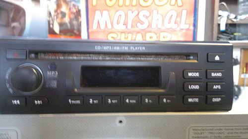

    باسلام لطفا فایل پخش مدلASP 206باشماره ایپرام1029وسیستمKRS1936 AXایراددستگاه پس نوشتن ام پی تری پلایر خاموش می شود با سپاس
    دوست عزیز سلام
    عکس هایی از پنل.ماین برد و اتیکت دستگاه تهیه
    و در بخش پرسش و پاسخ مطرح نمایید
    چونکه فکر نمی کنم این عیب با فلش برطرف شود
