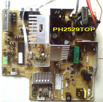

    Click here to enlarge نوشته اصلی توسط m_nazemi2008 Click here to enlarge
    خواهشا فايل ايپروم تلويزيون دوو مدل DUS-21LI-TS رو بزاريد ممنون ميشم
    دوست عزیز سلام
    لطفا این فایل را تست و نتیجه را اعلام کنید
    اگر جواب نداد ، عکسی از نمای کلی شاسی در سایت قرار دهید
    ضمنا بفرمایید آیا شاسی دستگاه شما نیز همانند عکس زیر است ؟

    اقاي پناهي عزيز مشخصات كامل اين شاسي رو بهتون ميدم
    شماره شاسي:CY-PH2529 TOP-SW
    TDA12176PS/N3
    مدل:DUS-21LI

  13. #77
    46,318 سپاس از4,874 پست
    با سلام عزيز دستتون درد نكنه فقط يه مشكل داره دكمه هاي جلو كار نميكنه
    دوست عزیز سلام
    آیا با کنترل کار میکند ؟
    از صحت میکروسئیچ ها ، سنسور گیرنده و قطعات مربوطه اطمینان دارید ؟
    اگر با کنترل کار میکند و با فایل خودش نیز دکمه های جلو کار نمیکرد ، ایراد در جایی دیگر است
    در غیر این صورت عرض کردم ، عکس شاسی را در سایت قرار دهید

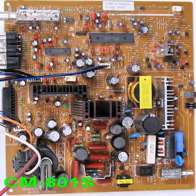

    سلام وخسته نباشی درخواست ایپرام دوو مدل DTA-21A8 CM-800S احتیاج دارم
    Click here to enlarge نوشته اصلی توسط alich318 Click here to enlarge
    دوست عزیز سلام
    اگر شاسی تلویزیون شما همانند عکس زیر است از این فایل استفاده کنید و نتیجه را اعلام فرمایید
