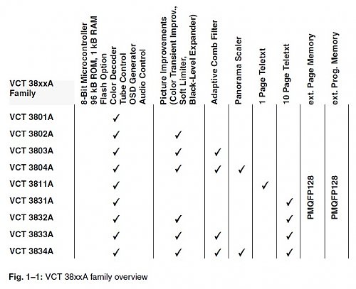

    آقای مهندس،رنگی پارس 29 به شماره شاسی cm-920f دارم که تصویر به صورت منفی است حتی در حالت AV .
    می خواهم بخاطر کمبود آی سی VCT 3834 آی سی VCT 3832 را جایگزین گنم.در حالی که آی سی ایپرام سالم گذاشته ام
    اما تلویزیون یکبار روشن و به حالت STAND BY می رود.چنانچه تغییراتی روی شاسی نیاز دارد راهنمایی فرمایید.
    درمورد نقشه پارس 21F12S نگفتید کجای نقشه متفاوت بود ؟ . در مورد این آیسی نیازی به تغییر خاصی نیست فقط از آیسی ایپرام 24C32 استفاده کنید و اگر
    تفاوتی نکرد با فایل ایپرام شاسی CM905 و CM908 هم تست کنید . میتوانید برای مشکل تلویزیون هم در بخش مربوطه تاپیک باز کنید تا دوستان راهنمایی کنند
    تفاوت آیسیهای سری VCT38XX
