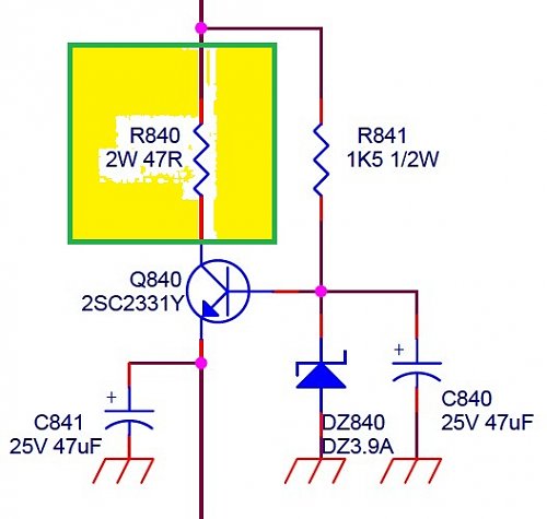

    ضمن عرض سلام لطفا نقشه صنام مدل st21950tf که در آن مقاومتی به شماره R840 سوخته در سایت بگذارید . زیرا در نقشه موجود در سایت مدل TITAN-FST -- ST-21A3TS, TPS - ST-21A950TS,TPS این مقاومت وجود ندارد .تشکر yangstar

    باسلام دوست عزیز
    شماره شاسی را اعلام نمایید
    و مشخص نمایید مقاومت در کدام مسیر قرار دارد

    عرض سلام مجدد : شماره شاسی TA41-00004A
    chassis-nome titan jr flat
    rev no: 2.0A 060325
    مقاومت در مسیر چاپر تا کلکتور Q540
    لطف کنید درصورت امکان نقشه آنرا در سایت قرار دهید . تشکر young star

    نقشه در تاپیک زیر قرار گرفت . مقدار مقاومت 47 اهم 2 وات است . اگر تفاوتی در نقشه است لطفا شماره آیسی های مدار و ترانس های ولتاژ را بنویسید
    نقشه تلویزیون SANAM مدل ST-21A950 با شاسی TITAN-FST - مجمع و انجمن تعمیرکاران و متخصصین الکترونیک
