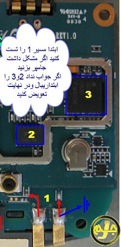

گوشي E250Dآنتن نمي ده و همچنين شبكه درحال جستجو مي باشد ولي شبكه نمي ياد لطفا مرا راهنماي نمائيد اگر تصويري هم باشه آپلود كنيد ممنون مي شم

ابتدا با سیم کارت دیگری تست کنید
در صورت عدم نتیجه با کد #3855*2767* فرمت کنید .و اگر باز هم بی نتیجه بود دلیل به وجود امدن این مشکل را بیان کنید
