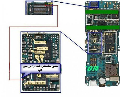

    با سلام اساتید محترم من یک گوشی 6300 دارم که نه نور السیدی داره و نه نور صحفه کلید اگه ممکنه مسیر سیم کشی با تصویر برام بزارین
    با تشکر فراوان

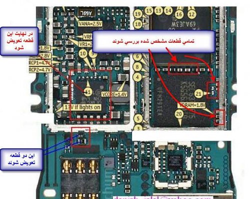

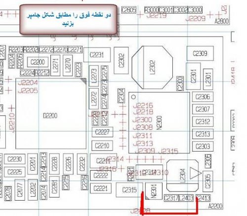

    ببخشيد دير پاسخ دادم
    از این سولوشن ها به ترتیب استفاده کنید.

    با سلام همکار محترم دستت درد نکنه ممنون از راهنمایتون
    ممنونتم با تشکر فراوان
