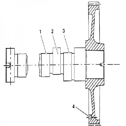

میل سوپاپ : روی دندۀ میل سوپاپ یک سوراخ وجود دارد که بیانگر ٥٥ درجه قبل از TDC می باشد، که برای تشخیص احتراق در PLD است، علاوه بر این، ١٢ سوراخ دیگر به فاصلۀ هر ٣٠ درجه، تعبیه شده است، که جهت تشخیص دور موتور در زمانی که سنسور روی فلایویل خراب شده است، بکا می رود، اجزاء Camshaft یا میل سوپاپ در زیر نمایش داده شده است :
١. بادامک سوپاپ هوا
٢. بادامک یونیت پمپ
٣. بادامک سوپاپ دود
٤. سوراخ برای سنسور TDC

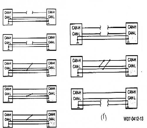

توانایی های کاری سیستم کن :
کابل کن با داشتن توانایی یک سیمه بودن، بین واحد های کنترل FMR وPLD میباشد، که اگر خطایی بوجود آید، کلیدهای کنترلر کن اطلاعات را از طریق سیم تکی انتقال می دهد، مانند حالت زیر :
- مدار باز یا اتصال کوتاه به UB4 از CAN-H یا CAN-L .
- اتصال به زمین CAN-H یا CAN-L .
- اتصال کوتاه CAN-H به CAN-L .
کابل کن حتی در اثر حوادث و کاهش ولتاژ تا هفت ولت می توانداستارت را راه اندازی کند، که البته ممکن است در این حالت خطاهایی برای هر دو واحد کنترل پیش آید، که آنها را در نظر نمی گیرند(شکل١). تنها حالتی که در آن کابل کن نمی تواند وظایف خود را انجام دهد، حالتی است که در آن خطای بوجود آمده بر اثر قطع شدن کابل کن ایجاد شده باشد. در حالت کلی موتور در یک دور ثابت بدون توجه به بار موتور شروع به کار خواهد کرد، که با توجه به دور اضطراری موتور یعنی دور rpm ١٣٠٠ باید مدار را باز یا اتصال کوتاه به UB4 از CAN-H یا CAN-L نماییم، یا CAN-H یا CAN-L را به زمین اتصال کوتاه کنیم یا هر دو مدار کابل های بدنۀ کن را باز می کنیم( مدار زمینhf ).
